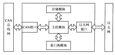

目前,对于CAN和以太网相连的嵌入式网关设计主要有两种方法:一种是低档MCU加接口芯片的设计方法,另一种是高档MCU加EOS(实时多任务操作系统)再加接口芯片的设计方法。因CAN只采用了ISO/OSI参考模型的一、二层,协议相对简单,比较适合用于低成本、速率要求不高的离散控制系统。从合理的成本和有效利用处理能力这两方面考虑,该设计采用低档MCU加接口芯片的方法,其硬件框图见图 1。
图 1 硬件原理图

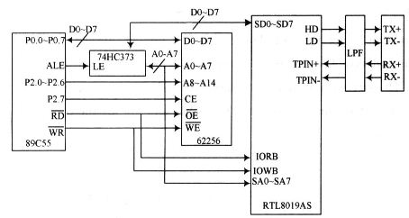

根据要求,该系统选择了性能价格比较高的Atmel公司生产的AT89C55单片机。它是面向测控对象和嵌入式应用的,所以它的体系结构以及CPU、指令系统、外围单元电路都是按照这种要求专门设计的。它内部带高达20 KB的FLASH程序存储器,AT89C55完全兼容8051指令集,片上FLASH方便了使用者进行在线编程,工作速率最高可达33 MHz,256 B的内部RAM,32个可编程的I/O口,3个16位的定时/计数器,8个中断源,支持低功耗的空闲工作模式。以太网接口选用的是RTL8019AS芯片,它是由Realtek公司生产的一种高度集成的以太网控制器,能实现以太网媒介访问层(MAC)和物理层(PHY)的全部功能。RTL8019AS内部有两个RAM区域:一是16 KB,地址为0x4000~0x7fff,要接收和发送数据包必须通过DMA读写RTL8019AS内部的16 KB的RAM,它实际上是双端口RAM,即有两条总线与其连接,一条总线用于RTL8019AS读/写或写/读该RAM,即本地DMA;另一条总线用于单片机读或写该RAM,即远程DMA;二是32个字节,地址为0x0000~0x001F,用于存储以太网物理地址。主控芯片和以太网接口芯片的硬件接口原理图见图2。值得注意的是由于以太网的包最大可以超过1 500个字节,AT89C55的片内RAM只有256个字节,因此无法存储这么大的包,所以这里扩展了一个32 KB的外部RAM,这样同时也能提高单片机的数据传输速度。
图 2 以太网接口电路原理图

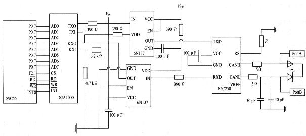

组成CAN系统的主要器件是CAN控制器和收发器。该设计中,CAN接口模块选用SJA1000芯片和PCA82C250芯片。SJA1000是一个独立的CAN控制器,它是Philips公司另一个CAN控制器PCA82C200的替代产品,且增加了一种新的工作模式(Peli CAN),这种模式支持CAN 2.0B协议。SJA1000主要完成CAN的通信协议,实现报文的装配和拆分、接收信息的过滤和校验等。
PCA82C250是CAN控制器与物理总线之间的接口,主要用于增强系统的驱动能力。采用收发器的系统中,节点数至少可以达到110个,同时还具有降低射频干扰(RFI)和很强的抗电磁干扰 (EMI)能力。在处理这部分电路时,有几个地方要特别注意:
(1)晶振电路的问题。89C55和SJA1000都应该有各自独立的晶振电路,不能够用SJA1000的时钟输出信号CLKOUT来驱动单片机。
(2)复位引脚的问题。虽然SJA1000的复位是低电平,但不能通过一个非门直接连接单片机的复位引脚。一般对解决复位引脚问题有两种方式:第一种是使用单片机的I/O引脚控制SJA的复位引脚,其好处是单片机可以完全控制SJA的复位过程;第二种是采用适当的复位芯片,为了降低成本,该设计采取的是第一种方法。
(3)RX1引脚的电位必须维持在约0.5 VCC上,否则将不能形成CAN协议所要求的逻辑电平。
(4)一定要注意电缆的终端阻抗匹配,它直接影响CAN总线是否能正常工作和网络性能。CAN接口模块的硬件电路图见图3,在PCA82C250的RS脚上接有一个斜率电阻R,可根据总线通信速度适当调整电阻的大小。
图3 CAN接口模块的硬件电路图

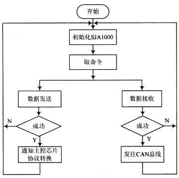

SJA1000驱动程序是由SJA的初始化函数、发送函数、接收函数组成的,图4所示为其流程图。
图4 SJA1000驱动程序流程
(1)SJA1000的初始化。SJA1000在系统上电、硬件复位或主控制器发出复位命令后需要进行初始化,以设定它的工作模式、通信速率、输出控制方式和标识符屏蔽格式等重要参数。CAN控制器SJA1000的初始化只能在复位模式下才能完成。程序的流程图如图4所示。
首先程序检测CAN接口是否正常工作,即向SJA1000的测试寄存器写入并读出,校验其结果是否一致,如果结果一致则进入复位模式进行初始化设置。在初始化的过程中,如果对某个寄存器的设置超过规定的时间还未完成,则认为初始化失败,初始化程序自动发送错误信号。

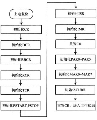

(1)RTL8019AS的初始化。RTL8019AS的初始化过程比较复杂,但十分重要,它决定了通信过程中的一些重要参数。如设置相关工作模式的寄存器,分配和初始化接收及发送缓冲区,初始化网卡接收地址等,其流程图见图5所示。
图5 RTL8019AS的初始化流程图
