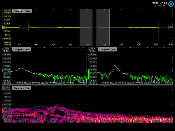

切换事件的不同时间段相关性
图1:在单个显示窗口中同时观察完整波形的FFT以及部分波形的选通FFT,这让同时监测到电源切换期间不同时间段的辐射射频频谱成为可能。在时域波形中,我们看到两个切换事件的频谱能量;一个覆盖更宽的带宽,另一个的能量聚集在大约160MHz左右。这对理解判断哪一个电源开关动作正在引起宽带噪声十分有用。
图2:时频域联合的方法容易区分窄带和宽带信号。图中,时域信号和频谱对应揭示出了两个开关事件FFT所对应的不同时域信号部分,分别用橙色、蓝色和红色突出显示。

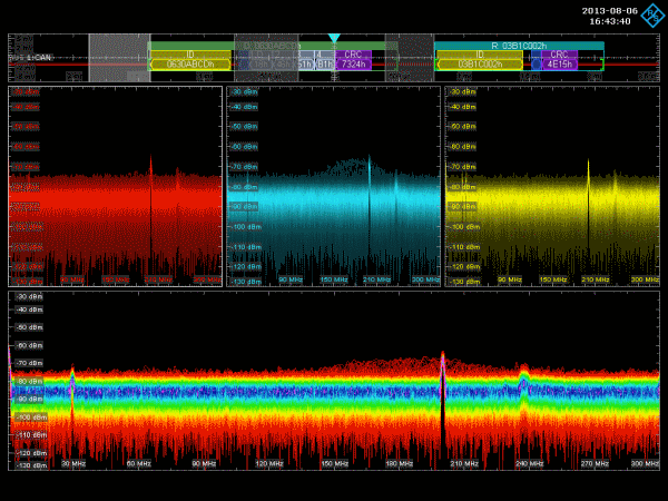

将干扰信号与时间、频谱、协议和总线进行关联
图3:多个FFT——采用多达4个FFT的多频谱视图,以及选通的FFT揭示相同信号不同部分中的信号频谱内容。在图中,当发送具有ID 0630ABCDH的CAN通信信号时,可以看到由此特定通信引起的辐射。在该通信活动之外的FFT段显示没有干扰。示波器的优点是它能够对这些通信信号触发以便进行稳定的分析。

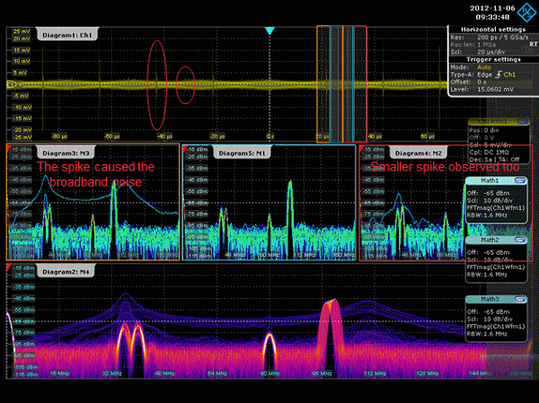

了解对于EMI来说补救措施和解决方案的“因果”意义。在大多数时候,工程师不知道电路修改前后EMI的实际变化,并在一切结束后都归结为经验和预料。采用多通道FFT,我们能够叠加和对所作的修改进行比较,从而理解每处修改如何影响辐射。这使我们能够通过分析频谱和时域来查看因果关系。

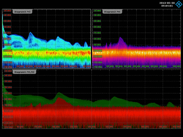

图4和图5:从两个相同、但使用FFT做了不同电路修改的电路板,同时测量EMI;一个是应用解决方案前(右图左上角),一个是应用解决方案后(右图右上角)。FFT可以叠加以便了解所作修改的意义(右图下面)。

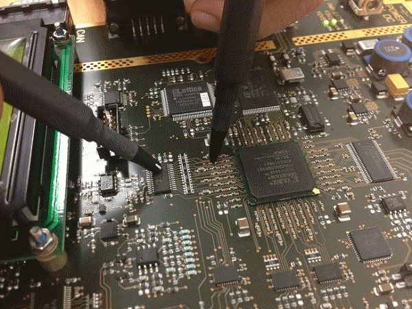

关联板上不同源的辐射骚扰。如果有问题的干扰是由不止一个源,例如由天线和耦合路径所引起的,此时EMI排查就显得颇具挑战性。如果信号从不同源辐射,这两个信号极有可能有不同的辐射方向图,要么具有不同的边带频谱或带有不同的调制,这些都可以在时域和频域观察到。
根据不同信号路径上的信号强度推测,在单个屏幕上重叠的多个来自于多个近场探头耦合得到的FFT频谱可以帮助实际上全程跟踪信号路径直到源头。
