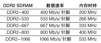

DDR2 SDRAM 较DDR SDRAM 有多处改进。DDR2SDRAM时钟速率更高,从而提高了内存数据速率(参见表2)。随着时钟速率提高,信号完整性对可靠运行内存变得越来越重要。随着时钟速率提高,电路板上的信号轨迹变成传输线,在信号线末端进行合理的布局和端接变得更加重要。
地址、时钟和命令信号的端接相对简明,因为这些信号是单向的,并端接在电路板上。数据信号和数据选通是双向的。内存控制器中心在写入操作中驱动这些信号,DDR2 SDRAM在读取操作中驱动这些信号。多个DDR2 SDRAM 连接到同一个数据信号和数据选通上,进一步提高了复杂度。多个DDR2 SDRAM 可以位于内存系统相同的DIMM上,也可以位于内存系统不同的DIMM上。结果,数据和数据选通驱动器和接收机不断变化,具体取决于读取/ 写入操作及访问的是哪个DDR2 SDRAM。
表2. DDR2 SDRAM 数据速率和时钟速度。
