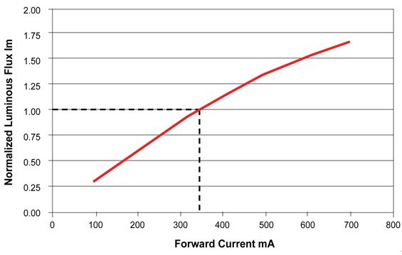

高亮度LED需要保持相对较高的恒定电流才能保持亮度和色彩。图1显示了LED的光通量与流经LED的正向电流(IF)的比例关系。因此,保持正向电流恒定对于实现一致的色彩和光输出至关重要。采用简单的电阻与LED串联电路时,可通过以下公式确定正向电流:

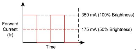

另一种方法是使用脉冲电流,它可提供相同的调光效果,而输出光颜色不会有感知上的变化。如图3所示,红色虚线表示平均脉冲电流在产生亮度变化的同时却保持流过LED的正向电流恒定,因此,不会改变感知色彩。

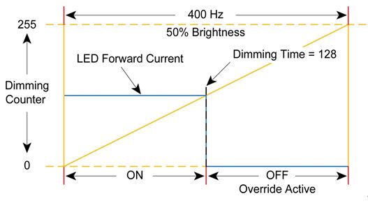

使用数字信号控制器(DSC)极大地简化了采用脉冲电流技术的调光过程。许多DSC上的高级PWM模块可用来生成PWM信号,这些信号用来控制LED的功率级。这些PWM模块具有可快速、准确关闭PWM 输出的“改写输入”,支持控制流经LED的电流,从而对LED进行调光。调光量量化为介于零和表示最大亮度的值之间的数字。要将LED设置为50%亮度,计数器将从零计数到255并在计数到128时触发PWM 改写。然后,PWM输出关断以消除LED电流。当计数器达到其最大值255时,复位为0并重新使能PWM。当需要对LED进行调光时重复该过程以产生脉冲电流,如图4所示。通常使用400 Hz以上的频率来确保调光频率足够快,这样人眼才不会察觉到LED闪烁。

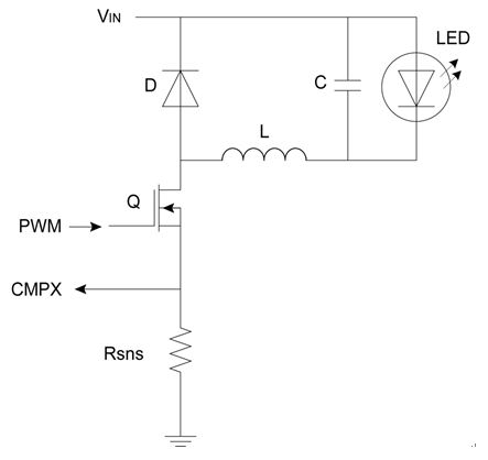

当LED或串联LED的正向电压小于电源电压时,使用降压拓扑。在该拓扑中,如图5所示,PWM 控制开关(Q),而当开关(Q)关闭时检测电阻(Rsns)上的电压对应LED的正向电流。DSC的比较器用于比较电阻(Rsns)上的电压与可配置的内部参考电压,该参考电压与所需的LED正向电流成正比。当检测电压大于内部参考电压时,该模拟比较器将禁止PWM的短路开关(Q),使得电感(L)通过二极管(D)和LED释放其存储的电流。下一个PWM周期开始时,开关(Q)关闭,并再次开始该过程。DSC的高级特性使该方法可有效调节流经LED的正向电流,而不会造成任何CPU开销。

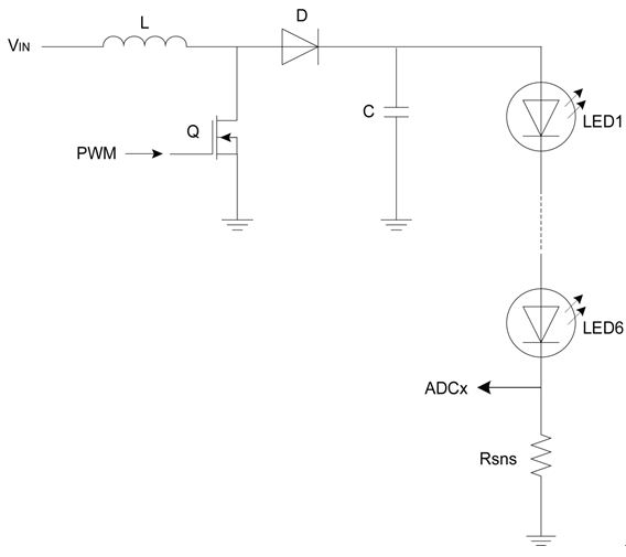

当LED或串联LED的正向电压大于电源电压时,使用升压拓扑,如图6所示。和降压拓扑一样,PWM 控制开关(Q),监视流经检测电阻(Rsns)的正向电流。DSC上的ADC模块采样检测电阻上的电压,该电压对应LED的正向电流。DSC 上由软件执行的比例积分(PI)控制回路使用该值,根据ADC 读数和对应所需电流的软件参考值来调整开关(Q)的占空比。通过由软件实现PI控制回路,DSC增强了各种控制回路方法的灵活性。同时,降低PI控制回路的CPU开销也意味着DSC可控制多串LED并仍有足够的能力来支持其他特性。
