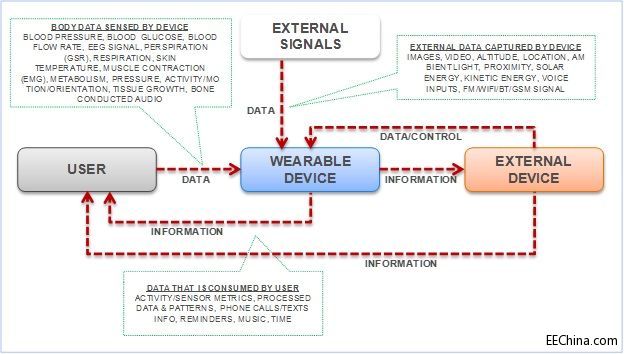

智能手机在众多成熟市场的高普及率以及更低成本MEMS传感器的普遍应用使可穿戴设备获得了广泛认可。可穿戴设备具有很高的便携性,可以穿戴或附着在身体上,并通过一个或多个传感器测量/采集信息。图1给出了可穿戴设备的一般信息流程图。
图1:可穿戴设备—信息流程

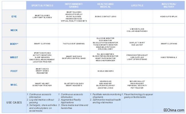

我们根据服务细分市场或者穿戴部位对可穿戴设备进行大致的分类。表1给出了可穿戴设备的种类和典型用例。
表1:可穿戴设备的分类(* 身体:包括手臂、躯干和腿 )

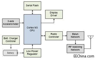

大部分可穿戴设备都配有一个或多个传感器、处理器、存储器、连接器无线电控制器)、显示器和电池。图2给出了一个活动监控器的实例。
图2:方框图—活动监控器(可穿戴设备)
