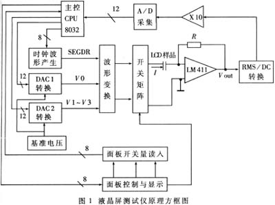

1 液晶屏测试仪的系统组成
系统的组成可分为三部分。其一,是产生驱动LCD样品的不同频率、不同幅度的对称方波电压,主要由DAC1、DAC2和波形变换电路组成;其二,是选择待测LCD样品的不同背电极和段电极的开关矩阵电路;其三,是测量选中的背电极和段电极之间的功耗电流电路,主要由LM411电流采样电路、RMS/DC转换电路和测量电路组成。所有这三部分皆是在主控CPU(8032)的控制下有序地工作。液晶测试仪原理方框图如图1所示。其中,LM411构成典型的微分电路,AD574A构成数据采集电路,大家很熟悉,这里不再讨论。RMS/DC转换电路AD536A则是本文讨论的重点。

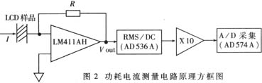

功耗电流测量电路原理方框图见图2。

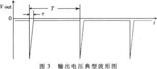

因为待测的LCD样品是容性负载,则由外接的精密测量电阻R、LCD样品的等效电容C和LM411AH构成的电流采样电路是典型的微分电路,其输出电压Vout的典型波形见图3。

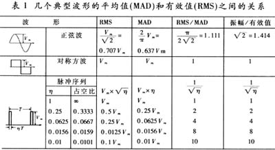

由于电流采样电路的输出电压是占空比很小的微分窄脉冲序列,所以电流测量就有两种方案:一是测量其平均值MAD,这是美国R.P.G.Electronics公司3200型LCD测试仪采取的方案;二是测量其有效值RMS,这是本仪器采用的方案。两者的测试结果是不同的,而且与电流采样电压脉冲的形状和占空比关系极大。
本方案采用RMS/DC转换集成电路
AD536A对复杂的电压波形(交流成分加直流成分)的有效值进行测量。而平均值MAD和有效值RMS之间的关系是随波形的形状不同而不同的,从表1几个例子可以看出。

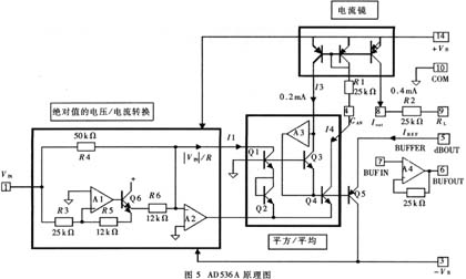

AD536A的电路原理图如图5所示。
运算放大器A1、A2和晶体管Q6的B-E结及电阻R3、R4、R5、R6组成的部分是典型的求绝对值电路,该电路的主要作用是实现绝对值的电压/电流转换。
I1=(1)
运算放大器A3和晶体管Q1、Q2、Q3、Q4组成的是单象限乘法/除法(平均)电路。I1流过晶体管Q1、Q2,I3流过Q3,分别作用于Q4的发射极和基极,从而得到:
I4=I12/I3?2
电流I4流过低通滤波电路R1和CAV(外接电容)后?又返回驱动电流镜产生I3,当时间常数R1CAV远大于待测信号的周期时,则I3就是I4的平均值。
由有效值的定义和式2可知,I4实际上就是I1的有效值I1rms。
电压输出是由Iout产生的。从电流镜电路可知Iout=2I4?即Iout=2I1rms。经过电阻R2,转换成输出电压:
Vout=IoutR2=2I1rms×R4=I1rmsR4=VIN rms?3
式中, R4=50kΩ
R2=25kΩ
