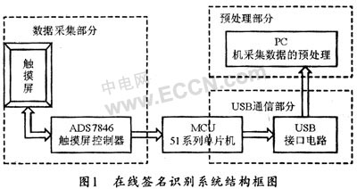

本系统包括手写输入设备、显示没备、信息处理设备、信息传输设备以及与之相配套的软件。在整个系统中,手写输入设备有四线电阻触摸屏和触摸屏控制器,其中触摸屏控制器应能够采集所书写的横纵坐标和压力坐标的模拟量,并通过AD将其转化为12位数字信息,然后把这些信息通过触摸屏控制器的串行口传送给处理设备。本系统采用Atmel公司比较经济实用的AT89S52单片机。通过单片机将采集到的信息处理后送给显示系统显示,然后将信息通过USB接口实时发送给计算机,以使签名信息能够在计算机上实时显示。本系统的结构框图如图1所示。

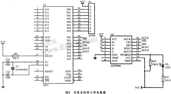

设计时应将ADS7846的X+,Y+,X-,Y-分别与触摸屏的X+,Y+。X-,Y-一一对应,而将ADS7846的CS,DCLK,DIN,DOUT,BUSY分别对应AT89S52的P2.1~P2.5脚。系统工作时,单片机先将P2.1置成低电平以选中ADS7846。然后再向ADS7846发送测量X坐标的命令控制字。图2所示是本系统中MCU与ADS7846的接口电路

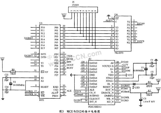

USB接口芯片PDIUSBD12符合通用串行总线USB 1.1版规范,器件中集成了SIE、FIFO存储器收发器以及电压调整器,PDIUSBD12符合大多数器件的分类规格,可与任何外部微控制器/微处理器实现高速并行接口(2 MB/s),可进行完全自治的直接内存存取DMA操作。器件中集成了320字节的多结构FIFO存储器,主端点的双缓冲配置可增加数据的吞吐量,并可轻松实现实时数据传输,在批量模式和同步模式下,该器件均可实现1 MB/s的数据传输速率。其在系统中的应用电路如图3所示。

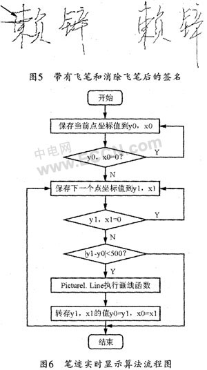

在进行画线时还要考虑干扰问题。由于液晶显示对签名采集芯片有一定的影响,因而可能造成采集数据的抖动,有时候还会出现非点(即本次采集到的值与前次和后一次的采集值相差较大),本设计虽然在系统硬件上做了一些抗干扰措施(比如加装滤波电容等),但效果不是很明显。
后经实验发现,通过软件去抖方法可以实现笔迹的平滑显示。具体去抖可从以下两个方面实现:第一是把两点之间的连线改为每四个点连一次,并把采集到的四个点的坐标值取平均值,从而缓解坐标值的抖动;第二是设定一个域值,当两个点之间的坐标绝对值之差不在该域值范围内时,即判定该点为非点,而不对该坐标值进行任何操作,直接舍弃。通过以上两个方面的措施可以去掉大多数的非点和抖动点,使曲线变得更加平滑。
图5所显示的是抗干扰处理前后所采集到的签名,图中箭头处即为受干扰的笔划。
签名笔迹实时显示的算法流程图如图6所示。
