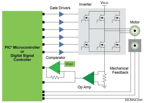

图1:典型的分立式BLDC电机系统框图
基本电机系统包含三个主要模块:电源、电机驱动器和控制单元。图1给出了传统的分立式电机系统设计。电机系统通常包含一个简单的带集成闪存的RISC处理器,此处理器通过控制栅极驱动器来驱动外部MOSFET。该处理器也可以通过集成的MOSFET和稳压器(为处理器和驱动器供电)来直接驱动电机。

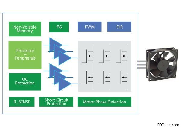

ASSP电机驱动器面向某一特定领域设计,一切都针对某个狭义应用而优化。其占用空间极小且无需软件调节。此外,它还是空间受限应用的理想选择。图2给出了10引脚DFN风扇电机驱动器的框图。由于ASSP电机驱动器通常专注于大批量生产应用,因此往往拥有出色的性价比。不过,这并不意味着依靠ASSP驱动器运行的电机需要牺牲性能。例如,大多数现代ASSP电机驱动器能够驱动采用无传感器和正弦算法的BLDC电机,而过去则需要使用高性能单片机才能实现这一点。但是,ASSP产品缺乏可编程性且不能调节驱动强度,这会限制其适应日益变化的市场需求的能力。
图2:独立式风扇电机驱动器框图
