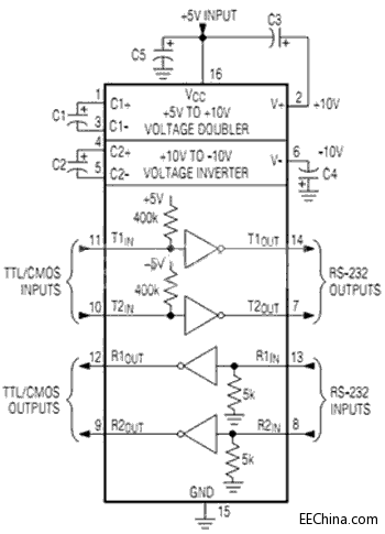

  电荷泵的另外一个极为广泛的应用就是为电平转换芯片提供符合RS-232标准的电源电压。电平转换芯片的供电通常为3.3V或者5V的单电源,而RS232电平标准要求,以-3~-15V表示逻辑电平“1”,以+3~+15V表示逻辑电平“0”,所以RS232转换芯片不仅要完成电平转换,还要提供符合要求的电源转换。
  下图为RS232电平转换芯片的典型结构框图,首先以一个升压电荷泵将+3.3V或5V的输入电源进行二倍压升压,然后采用一个负压电荷泵将二倍压升压后的电源输出进行转换为负电压。

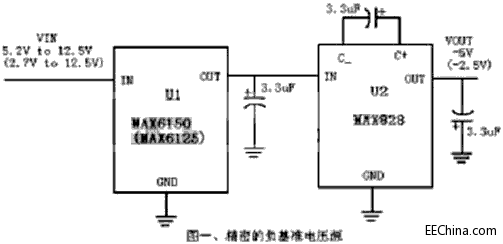

  将电荷泵与电压基准源相结合,能够在单电源为系统供电的同时,获得一个反相的基准电源。如下图所示,该电路不同于由三端基准和运放反向器构成的反相基准电压源,不需要外加精密电阻和负电源即可获得精密的负的电压输出。
