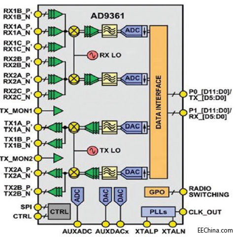

图1:AD9361是一款2 x 2直接变频收发器IC,工作频率范围为70 MHz至6 GHz,具有200 kHz至56 MHz用户可调节带宽以及12位转换器分辨率

捷变收发器是平台解决方案产品系列的其中一款产品,该系列包括AD9364 RF收发器IC。 AD9361 RF捷变收发器是一款宽带可编程前端,支持双独立收发器通道,可用于快速增长中的多路输入、多路输出(MIMO)细分市场以及非MIMO市场,满足了极具挑战性的SDR要求,使SDR概念更接近现实。 系统处理器可以动态重新配置关键参数(如带宽和RF频率),以适应应用需求,从而带来最佳结果。 这款器件还含有多种特性,可以支持各种频率捷变协议。
ADI公司的AD9361 RF这款10 x 10 mm的芯片级器件(图1)采用用户可调带宽设计,范围为200 kHz至56 MHz,拥有丰富的其他特性和性能属性,可用于构建从70 MHz到6 GHz的信号链。 利用这款2 x 2直接变频组件,可以将整个模拟前端简化成一个相对简单的电路。 它通过一个LVDS或CMOS端口与主机处理器连接,以提升速度、简化操作。 IC中集成了12位A/D和D/A转换器、小数N分频频率合成器、数字和模拟滤波器、自动增益控制(AGC)、发射功率监控、正交校正和其他关键功能。
除了具有高集成度,其RF、模拟和混合信号性能——包括接收器噪声系数不到2.5 dB而发送器EVM(误差矢量幅度)超过-40 dB,同时发送器噪底低于-157 dBm/Hz——同样出色。 对于发射和接收路径,本振步长为2.5 Hz,可实现精密调谐。 尽管IC中集成了诸多功能,其功耗却非常低,一般为1 W左右。

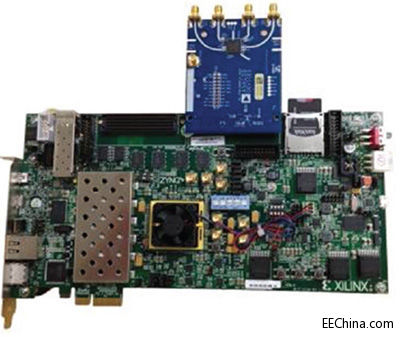

图2:系统开发人员只需做少量硬件设置,便可利用AD9361 FMC板开发、调试、评估并调节Xilinx FPGA的SDR应用
系统设计不仅仅是IC
像灵活的宽带软件定义无线电一样的复杂设计涉及大量的电路设计工作,以及算法开发工作和一些权衡,正因如此,AD9361有一种配套的参考设计,专门针对Xilinx FPGA应用而优化过。 ADI的AD-FMCOMMS2-EBZ FMC板(FPGA夹层卡)通过一个FMC接头与Xilinx主机板相连,提供电源和带宽,为采用2 x 2通道配置的AD9361提供支持(图2)。 该板可通过软件完全自定义,同时无需改变任何硬件,提供针对各种MIMO配置的额外选项。
参考设计包括原理图、布局图、BOM、HDL、Linux驱动程序和应用软件,包括验证性能、快速制作系统原型所需要的所有重要明细材料。 在低端软件和固件以外,用户还可以获得Simulink和MATlab的支持,从而实施代码开发以及对无线电算法和性能进行调整等。
