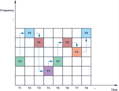

跳频的概念如图1所示。如果将整个频带和持续时间划分为二维网格,那么在任何给定的时隙,将会使用不同的频率子带进行通信。跳频模式的随机性相当于增加了另一个只能在发送器和接收器之间解码的安全层,使其具有较高的抗窄带干扰能力和较强的抗恶意拦截和封锁的能力。此外,跳频信号相互干扰小,可以和其他传统通信共享带宽,实现更高的频谱效率。随着跳频速率加快且使用更多的子频带,跳频的优势变得更加突出,成为对许多不同应用有吸引力的解决方案。
