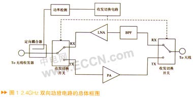

根据时分双工TDD的工作原理,收发是分开进行的,因此可以得出采用图1的功放整体框图。
功率检波器信号输入端接在RF信号输入通道上的定向耦合器上。当无线收发器处在发射状态时,功率检波器检测到无线收发器发出的信号,产生开关切换信号控制RF开关打向发射PA通路,LNA电路被断开,双向功率放大器处在发射状态。当无线收发器处在接收状态时,功率检波器由于定向耦合器的单方向性而基本没有输入信号,这时通过开关切换信号将RF开关切换到LNA通路,PA通路断开,此时双向功率放大器处在接收状态。

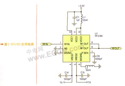

发射功率放大电路的作用是将无 线收发器输入功率放大以达到期望输出功率。此处选择单片微波集成电路(MMIC)作为功率放大器件,并采用两级级联的方式来同时达到最大输出功率与增益的要求。前级功率放大芯片选择RFMD公司的 RF5189,该芯片主要应用在IEEE802.11b WLAN、2.4GHz ISM频段商用及消费类电子、无线局域网系统、扩频与MMDS系统等等。RF5189的增益可以通过VREG引脚电压控制,在本设计中VREG电压取+3V,使RF5189具有最大增益。RF5189在2.412GHz~2.482GHz频段增益变化幅度约为0.6dB,线性度较高。由于RF5189片内集成了输入输出端口的匹配电路与RF隔直电容,所以RF5189输入输出端直接加特性阻抗为50Ω的传输线进行信号的传输。应用电路如图2。

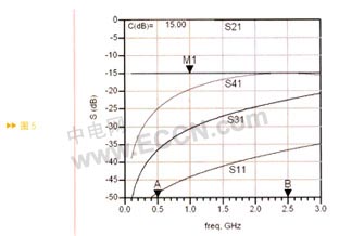

切换控制信号通过对功率检波器输出信号整形变换得到,因此功率检测电路的性能对实现收发控制至关重要。功率检测芯片选择Linear公司的LT5534ESC6。为了不使在接收状态下,接收功率较大时功率检波器输出大电压值,还有就是使功率检测电路的引入不影响信号通路的特性阻抗,因此功率检波器RF输入端不直接接在功率放大器信号输入端,而是采用微带线定向耦合器从RF通路中耦合出一部分功率输入到功率检测电路中。耦合微带线定向耦合器用ADS2005A的无源电路设计向导(Passive Circuit DesignGuide)来设计。对设计出来的耦合微带线定向耦合器进行S参数仿真,界面为图5。
在2.45GHz处,S11=?36.85dB,S21=?0.19dB,S31=?22.70dB,S41=?15.08dB。所以方向性系数D=5.62dB。
最终取微带耦合线的物理尺寸为:微带线宽度W=56mil,间距S=20mil,耦合线长L=650mil。

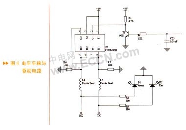

功率检测电路输出的是一个接近线性的电压信号而不是逻辑高低电平信号,不适合直接控制RF开关。因此需要一个电平平移与驱动电路来将单一的初始控制信号变成稳定的驱动能力强的一对反相的控制信号。所以电路采用一个三极管9011和一个双P沟道场效应管RF1K49093构成。电平平移与驱动 电路如图6所示。

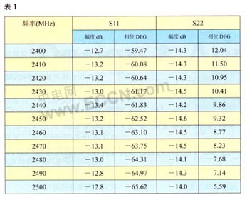

采用安利公司的Anritsu 37269C矢 量网络分析仪测量,在2.4GHz~ 2.5GHz频段S参数数据见表1。
回波损耗(RL)=?10log 10 [(反射功率)/(入射功率)](dB)
S11即为功率放大器输入端的回波损耗,?S22即为功率放大器输出端的回波损耗。

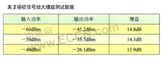

接收信号放大增益测试
测试结果数据见表2。
