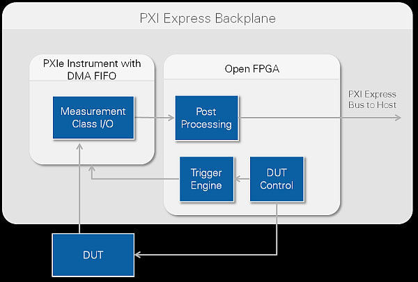

在高产量生产线的末端生产测试中,测试时间分秒必争。当生产线的测试速率与生产速率相匹配时,生产效率达到最大。如果无法实现这一匹配,则必须采用创新的技术来缩短测试时间。传统的方法通过以太网、USB或GPIB将独立的台式仪器连接到PC主机上。由于待测设备通过不同的数据总线分别进行控制、测量和处理,因而所需要的测试时间相对较长。另一种方法是使用开放式FPGA来加速该过程,如图1所示。
图1:在测试仪器中,开放式FPGA可实现触发和后处理等功能。
FPGA没有利用外部通信总线,而是使用PXIe等高速总线来连接仪器,并通过其配置端口(如I2C、SPI或其他控制总线)连接到待测设备。在此类应用中,FPGA可控制DUT(待测设备)、触发其他仪器开始采集采样数据,甚至对这些采样数据进行处理,将其转换成对主机有意义的结果。
低延迟是能够加快此类应用运行速度的一个关键因素。FPGA本身并不具有操作系统,它是在具有高速时钟速率的硬件上实现所有逻辑。这意味着一个响应可能需要一个时钟周期来进行采集、一个时钟周期来进行处理以及一个时钟周期来做出响应。如果时钟速率为200MHz(时钟周期为4ns),则一个完整的响应需要12ns。由于FPGA的确定性特性,这种响应并不是一次性的,而是每一次都是12ns。因此,FPGA就可以省去与主机相关的延迟,而且可以最小化基于主机的处理的非确定性延迟。

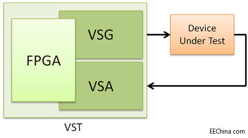

VST(矢量信号收发仪)结合了VSG、VSA和FPGA。这一组合使您可将功率调整算法的运行转移到硬件上。在图5中,虽然没有功率计,但是您也可以运行一个系统校准步骤,在VSA上获得与功率计相同的精确度。
图5. 矢量信号收发仪结合了信号发生器、信号分析仪和FPGA。
功率放大器的输出功率调整步骤类似于传统方法步骤,不同的是调整循环是在开放式FPGA内部运行。在FPGA内运行循环可大大降低每次调整所需的时间。

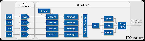

例如,在图7所示的应用中,有四个待测设备需要并行进行测试。ADC(模拟数字转换器)将采样数据传送至FPGA,但当收到一个自定义触发才会开始采集数据。在采集数据时,FPGA会对测量结果进行实时平均,然后将计算结果序列化到记录中。接着,对记录的数据进行FFT,然后开始测量SFDR(无杂散动态范围)、SNR(信噪比)和SINAD(信噪失真比)。这些结果仅仅是来自ADC的输入信号的一小部分数据,通过DMA FIFO(直接内存存取,先入先出)机制传输至主机。
图7. 开放式FPGA可让您采集数据、对信号取平均值以去噪、将并行数据转化为串行数据,并应用数学运算、FFT和滤波。

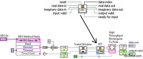

FFT作为DSP中的一个基本函数,FFT可用于许多测试应用。FPGA具有这个功能有助于测试频域触发、数据压缩、基于频率的闭环控制和图像处理等应用。图8显示了该示例如何使用LabVIEW FPGA实现FFT。
图8. 代码显示了开放式FPGA上执行FFT的位置。

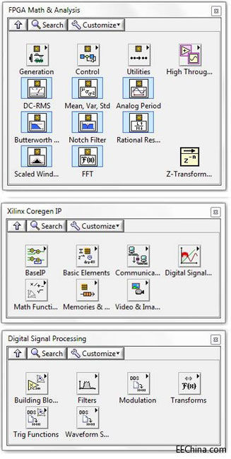

虽然本文提到的仅仅是FPGA几个令人激动的数字信号处理功能,但是FPGA上还具有许多其他功能可用于测试应用中。许多开放式FPGA均具有这种处理功能,图9显示的是NI硬件通过LabVIEW FPGA可实现的一些处理类型。
图9. FPGA上具有的数字信号处理功能包括数学运算、滤波、三角函数和视频处理。
