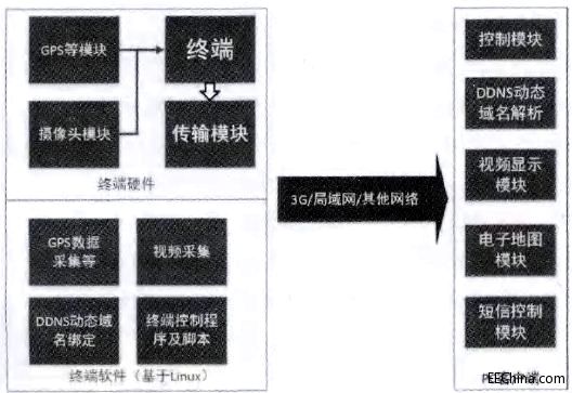

系统框图
如图1所示。
图1 系统框图

系统前端采用S3C6410处理器为核心处理器,包括了摄像头、GPS模块、传输模块,提供了一个具有低成本、低功耗,高性能的应用处理器解决方案。它包含一个集成的多格式编解码器( MFC )支持MPEG4/H.263/H.264编码、译码以及VC1的解码。前端采用Mediastream开源项目从摄像头采集数据,然后S3C6410处理器使用其硬件编解码器将采集到数据编码成H.264视频流,发送到中转服务器,中转服务器使用Live555开源项目对视频流进行转发,最后在PC端使用VLC播放器进行解码播放,整个过程实现了视频采集、编码、传输、解码和播放功能。
前端通过嵌入式程序将GPS模块采集到的位置数据进行处理后,提取出其中的经纬度数据,利用Socket发送到PC端软件,PC端软件使用电子地图实时显示移动前端所在的地点,实现对移动目标的实时定位和监控功能,并记录其轨迹。
网络传输模块则使用通过USB接口连接到开发板上的3G上网卡连接3G网络,通过在前端脚本软件启动拨号上网,开启数据传输通道。

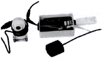

硬件设备采用的是S3C6410开发板,使用串口将GPS模块与开发板相连接,设定好串口相关参数后便可以从串口中读出实时的GPS数据。
图2 前端硬件

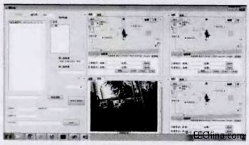

使用网络电子地图对GPS数据进行定位显示。在网络上的几种常见地图中选择谷歌地图作为显示地图。谷歌地图提供了一套成熟的JavaScript的API,根据其提供的API实现实时的定位显示以及历史轨迹的回放功能。由于GPS提供的数据与实际地图定位存在一定误差,在进行数据处理时还加入了一个校正算法对数据进行修正,修正后的结果与实际结果误差在10m内,在可以接受的范围之内。
图3 PC端监控软件界面

前端硬件如图2所示。
PC端监控软件实现的界面如图3所示。
