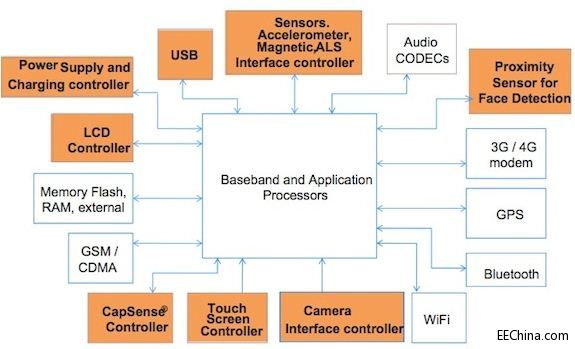

图1 手机设计框图(注:加亮的模块采用MCU进行操作。)

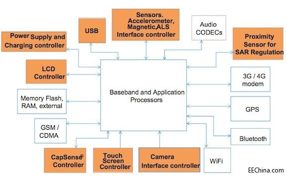

图2 平板电脑设计框图(注:加亮的模块采用MCU进行操作。)
当前的手机与平板电脑设计采用8/16/32位MCU作为不同功能的协处理器。例如,MCU可以接收来自各种模拟传感器的模拟输入信号:
热敏电阻温度传感器、RTD与湿度传感器可接收模拟输入并提供用于MCU的数字电压
可以测量2轴/3轴运动并将其转换成用于MCU的数字电压的2轴/3轴加速计。
环境光传感器(ALS)可以实现对宽泛照明条件下(从黑暗到阳光直射)显示屏背光灯亮度的自动控制。
经过外部ADC与缓冲电路的磁传感器输入。
用于面部检测与手部运动检测的接近传感器,以便在用户使手机接近面部时使MCU能够关闭键盘。另外,当用户手部接近键盘时,MCU能够打开键盘。MCU采用主机中断功能来激活宽带和应用处理器,以便执行面部检测操作。MCU通过检测用户的面部、耳朵或头部的接近实现面部检测,以消除触摸屏的误触摸。这样通过关断触摸屏能够减少电池消耗。此功能采用IR接近传感器实现。
用于平板电脑应用中比吸收率(SAR)调节的接近感应。SAR是指身体暴露于射频(RF)电磁场时吸收能量的比率。器件需要动态调节人体附近的无线电传输。
驱动LCD或图形显示屏的外部缓冲驱动电路。带背光灯的LCD或图形显示屏一般用于低端手机应用。另外,它还可以控制LCD与图形显示屏的背光灯。
MCU采用触摸屏控制器处理高端手机应用中的触摸屏接口。
MCU采用机械键盘处理低端手机应用中的用户输入。
MCU可以监控锂离子电池电压,并能够管理电池充电,以实现最佳充电寿命。
另外,MCU还可以用于手机中的故障检测与数据恢复应用。

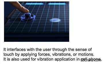

MCU采用Haptics(触觉反馈技术)替代机械按键(其通过用力、振动或运动等触摸方式连接用户)。
MCU可以连接宽带与应用处理器,而且还能够连接其它板上外设,如:通过I2C与SPI接口连接的摄像头接口控制器。MCU在主机(主)和从模式下连接宽带与应用处理器,以实现数据传输。宽带和应用处理器采用板上USB 2.0/3.0控制器向外部传输数据。

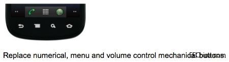

电容式按键与应用:

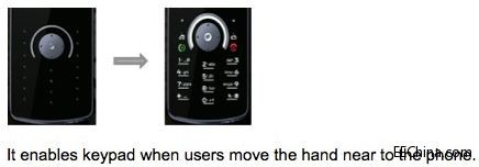

接近应用:

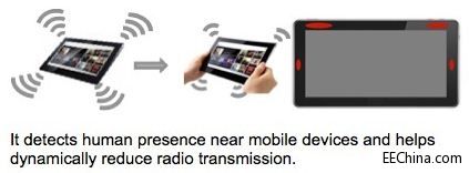

平板电脑SAR调节应用:
Haptics应用:

电容式触摸感应技术可以用触摸式键盘替代机械按键。采用电容式感应技术可以智能手机和平板电脑上实现安卓/Windows按键,而且可以同时用于内嵌式(On-Cell)和外嵌式(In-Cell)拓扑。这不仅能够减少机械按键导致的故障,而且还可提高产品可靠性。此外,采用可以不断补偿系统、生产和环境变化的动态感应算法能够自动调校灵敏度,从而避免手动调整。移动设备所采用的有源矩阵有机发光二极管(AMOLED)显示屏上的虚拟按键减少了可用屏幕空间占用。

系统还支持采用PCB线迹、单线、联动按键或单按键实现方案的接近检测。因此,用户手部接近键盘时激活前键盘。

检测用户膝部或手部接近笔记本电脑/平板电脑无线电能够调节RF功率,以符合SAR规定。其可以通过两种方式实现:
● 在器件周边采用单线/线迹限制所有无线电发射。
● 采用众多传感器有选择性地限制无线电在人体附近的发射。
