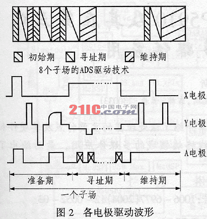

在采用ADS(寻址显示分离)技术的PDP中,为了实现不同的灰度等级,将一帧图像分8 个子场显示,每帧图像的开始是场准备期,每一个子场又由初始期、寻址期和维持期构成,其具体波形可参见图2。在驱动PDP时,场准备期和子场初始期主要通过TV7610A的全低工作状态实现(见表2);维持期通过相应驱动波形的工作状态来实现;而在寻址期扫描阶段,则TV7610A的移位工作状态来实现;为得到A电极(数据电极)在初始期、维持其与寻址期所需的电压波形,应使驱动芯片的电源引脚VPP和地引脚VSSP在不同的时刻具有不同的电压。

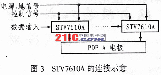

对于分辨率为852×480的42英寸等离子显示屏而言,A电极需852×3=2556根输出线,共需27片TV7610A,每个芯片有6根数据线,这样,共有162根数据线;为降低前级数据处理的难度,设计时可将两个相邻芯片定为一组,共有一组数据线。奇数片和偶数片分别使用频反向的不同时钟,即在一个时钟的上升沿,奇数片TV7610A进行数据移位,而在另一时钟的上升沿,偶数片TV7610A进行数据移位。这样,不提高时钟频率就能将数据输入线减少一半;但使用这种方式时,数据的输入格式也应做相应的处理。芯片的级联关系如图3所示。
在实际应用中,要确保利用TV7610A的所有电源引脚和地引脚。并且VSSSUB VSSSLOG必须接到同一电位;另外,为防止器件的闩锁效应,加电源时要按照先加逻辑块电源VCC,后加逻辑信号,再加驱动块电源VPP的顺序进行,关断电源时则应以相应的顺序进行操作。
