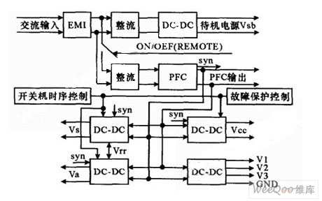

地址驱动电源Va和屏驱动电源Vs分别受PDP控制,而且有时序要求,所以采用两个独立DC/DC变 换器;对于待机电源Vsb,在PDP不工作即其他所有输出均关断时仍然工作,所以Vsb采用一个独立的DC/DC变换器;Vcc与Vs和Va是共地的,为 避免地线上的干扰,辅助电源组采用单独一组DC/DC变换器,输出内部共地,同时为了避免差频干扰,对大功率的Va和Vs变换器采用频率同步的工作方式 (同步于PFC电路)。各变换器的逻辑关系及工作时序如下:

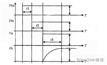

a.交流上电后,待机电源Vsb开始工作;
b.遥控开机后,先吸合继电器,PFC输出直流电压,辅助电源、PDP逻辑控制电源Vcc工作;
c.屏控电路初始化后,发出可启动高压驱动开启电平Vrr到PDP电源,Va和Vs启动工作;

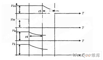

d.遥控关机时,屏控电路先关闭Vs和Va,后关Vcc和辅助电源;
e.遥控关机后,待机电源仍然工作,以便下一次的启动。
其开关机时序如图1(a)、(b)所示。
(a) 开机时序
(b) 关机时序
图1 开关机时序图
图1中的t1为PDP电源内部高低压之间的启动延时,大约为110ms,Vrr是高压封锁信号,在Vrr为高电平之后即有高压输出,图中的t3 表示Vs(165V)的软启动时间,大约为300~800ms,而Va(65V)无软启动。t4和t5仅代表关机时的先后顺序,其本身数值的大小和负载的 情况密切相关,在满载情况下t4大约为450ms,t5大约为260ms。Vs和Va变换器是一起开机、一起关机,当前两路中有1路保护(过流、过压、过 热)时,则将该两路变换器全部关断,但不关Vcc变换器。当Vcc变换器发生故障时,将Vs和Va变换器与Vcc变换器同时关断,整个电源的结构框图如图 2所示。

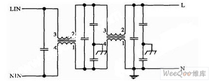

为了满足全球化需要,PDP电源必须满足各个组织的EMI测试要求,根据阻抗匹配采用了如图3所示拓扑结构的EMI滤波器,经过参数优化和 PCB优化,其传导辐射通过了CLASS B标准,有源功率因数校正电路采用了UC3854作为主控芯片,功率因数达到99%,待机电源采用PI公司的专用待机电源芯片构成单端反激变换器。
图3 交流输入滤波电路拓扑

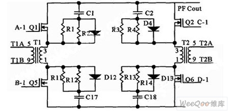

此两路电源功率都比较大而且受控,因此采用两路相同结构的独立双管双正激变换器。我们以地址驱动电源Va为例进行设计,该路功率为120W,输 出55~65Vdc(可控),自动设置,Va=55+5×Vra,Vra为参考电压,在0~2V之间,由PDP提供。当Vra为2V时,对应 Va的输出为65V。其控制电路采用SG3525芯片,把Vra电压经过分压和滤波处理后加到SG3525的1脚上对输出电压控制。主拓扑采用双管双正激 变换器,特点是器件应力小,不存在剩磁问题,电路简单,避免直通问题,图4为双管双正激变换器的原理电路。
图4 双管双正激变换器的原理电路
