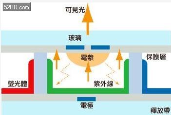

瞭解日光灯的道理后就能轻易地理解PDP的显示原理,PDP其实就是将日光灯管的尺寸缩小,从长条圆管缩成极微小的立方晶格(Cell,或称放电室),但运作方式维持不变,然后在三个紧邻的晶格内涂佈不同的颜色的萤光质,分别可展现红绿蓝的三原色,如此就形成一个可全彩呈现的基本显示像素(Pixel),之后再将像素进行长宽排列的扩增,组构成1280×720、1920×1080等矩阵组态,如此就成为一套PDP的显示系统。

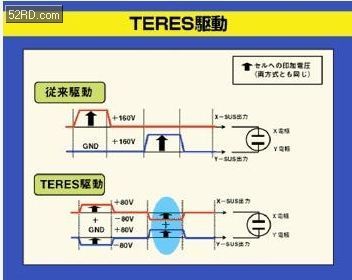

为了降低PDP的用电,Fujitsu-Hitachi(富士通日立,富士通也是PDP的发创业者)提出了TERES(Technology of Reciprocal Sustainer)技术,将X、Y电极的电位交替由「0V:160V、160V:0V」改成「+80V:-80V、-80V:+80V」的方式,同时为弥补驱动电压的改变而将交替频率提升一倍。
如此,将电压准位降至过往的一半可使耗电降至过往的1/4,但频率增加一倍则又使耗电增加一倍,如此仍可让整体用电降至过去的1/2。

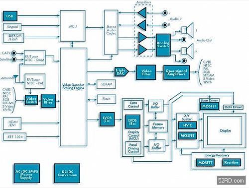

图一 Fairchild(快捷半导体)在PDP电路系统中所能提供的组件方案图(深色部位)。
图二 PDP显示原理图(剖面结构的观看角度)。

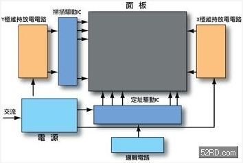

图三 PDP系统电路的主要功能区块图。

图四 富士通日立提出所谓的TERES技术,可让PDP的用电减少一半,电路成本也减半,图为TERES技术示意图。
