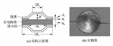

Cymbal型复合压电振子是由两只薄铙钹形金属薄壳夹持一枚厚度方向极化的压电陶瓷圆片所组成,如图1所示。整个压电作动器是由多个复合压电振子结构上串联粘接而成的。金属薄壳的作用是将压电陶瓷圆片的小径向伸缩变换为金属薄壳腔体的弯曲变形。因此,在相同电压下,相同片数的具有Cymbal结构的压电陶瓷作动器能够比普通的堆叠式压电陶瓷作动器产生更大的位移输出。
图1Cymbal复合压电振子
金项目:国家自然科学基金、中国工程物理研究院联合基金资助项目,基金项目编号10376043。
如图1所示,铙钹环形边缘与压电振子粘在一起,构成金属陶瓷复合环片。其中h0 ,h1和h2 分别为压电振子、金属薄壳和强力胶的厚度。图1中的压电振子是沿Z轴方向(即纵向)极化的,其半径为R0;铙钹底部呈圆环片形状,其外径为R0,内径为R1,空腔高度为H (H?R1)。

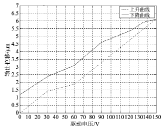

图2为压电作动器的实测电压位移特性曲线图。
图2Cymbal型复合压电作动器实测电压位移特性曲线

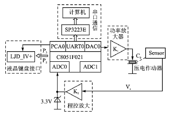

由于Cymbal型复合压电作动器的非线性与磁滞性,笔者设计了如图3所示的闭环控制系统来实现作动器的微进给控制。
图3Cymbal型复合压电作动器控制系统框图
该系统主要由微型计算机、单片机系统、差动变压器式位移传感器、液晶键盘显示模块、I/O通用接口等几部分组成。系统充分利用了C8051F021优越的运算性能(其峰值运算速度可达25 MIPS),丰富的片内资源(ADCDAC、PCA、UART,TIMER等模块)和丰富的I/O接口,使得系统具有结构简单、功能强大、可扩展性强等特点。
图3中,LJD_IV+为中文液晶键盘显示模块,负责人机交互界面的管理。C8051 通过P2 、P3口完成对液晶或键盘的选通、锁存和数据交换。此外,C8051使用定时捕捉器PCA0产生86.4k的方波信号,为LJD_IV+提供时钟信号。
该系统中,C8051单片机的A/D、D/A参考电压均取其电源电压3.3 V,因而ADC输入和DAC输出的范围均为0~3.3 V。闭环系统将DAC0的输出经功率放大器放大后驱动压电作动器产生形变输出;将位移传感器反馈的电压信号经12位A/D转换器ADC0采样后与期望值进行对比,并用偏差值修正DAC0的输出。

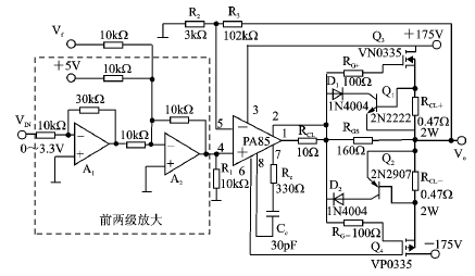

功率放大电路比较复杂。在本系统中,为了将0~3.3 V的D/A输出线性放大为-175~+171.5 V输出,笔者设计了如图4所示的功率放大电路。
图4中PA85是APEX公司生产的功率放大器,可承受+450 V单极性的工作电压或±225 V双极性工作电压,最大输出电流为200 mA。前两级放大(A1和A2)是为了将0~3.3 V的DA输出信号调整成为-5.0~+4.9 V的电压信号。PA85采用正相放大的接法,放大倍数为102 kΩ/3 kΩ+1=35倍。
图4中,由场效应管Q1和Q2构成的外部互补对称电路,起电流放大的作用。互补对称电路中RGS的主要作用是减少扰动,增加电路稳定性。电阻RGS的阻值不能太大,一般为几十到几百欧,这里RGS取160 Ω。RCL+和RCL-为功率电阻,当RCL+上的电流超过1.49 A时,三极管Q1导通,使场效应管Q3栅极和源极的电压钳制在0.7 V左右,从而完成对场效应管的过流保护;对于Q4也有相同的保护电路。
图4应用PA85的压电陶瓷驱动电路
器件的选用上,对于场效应管Q3来讲,当放大器输出电压为-175 V时,其承受的电压为350 V,所以应选择耐压值为350×1.5=525 V以上的场效应管。同理,Q4的耐压值也应在525 V以上。这里场效应管Q3和Q4所选的型号为VN0335和VP0335,其耐压值为550 V,耐流值为1.5 A。
