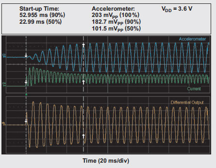

另一种惯性传动器即线性共振传动器(LRA),用于一些智能手机中,实现触觉反馈和振动提醒。相比ERM,LRA的机械结构不同。它包含一个安装在弹簧上的质量块,以线性运动方式振动。LRA必须在窄共振频率下受到驱动。另外,它的启动时间稍好于ERM。
根据不同的制造厂商,启动时间范围为40到60 ms(图1),相比ERM的启动时间(50到100ms)要好一些。通过对共振载波振幅进行调制,可以产生各种不同的触觉反馈效果。
图1:LRA的典型启动时间为40到60ms

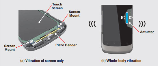

压电传动器使用圆盘或者矩形条的形式,也被称作弯曲器。压电盘垂直变形,可用于Z轴振动。压电弯曲器可直接安装在一块“漂浮”式触摸屏上,以实现屏幕振动(图2a)。压电弯曲器还可以贴装到一个小型模块中,而该模块又可以安装到设备的外壳或者PCB上,从而实现整个设备振动(图2b)。压电模块之所以流行,是因为它的机械集成很简单。
图2:压电式传动器的形状系数

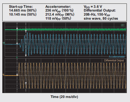

1、 启动更快:由于其固有机械属性,压电式传动器的启动时间非常短—一般小于15ms,比ERM快3到4倍。相比ERM,总体触觉反馈事件持续时间缩短70ms。图3对此进行了详细的描述。

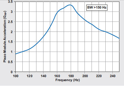

2、 带宽更高:压电式传动器的更高带宽(参见图4),可提供更细腻的触觉反馈组合,实现更多的效果。
3、 噪声更低:与ERM不同,压电式传动器没有旋转质量产生的机械噪声。

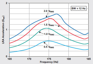

4、 振动更强:压电式模块可产生更高的振动强度。图5显示了一个市售压电式模块的加速特性,而图6显示了一个市售LRA的加速特性。我们可以看到,相比LRA低于1.5 GPP的峰值到峰值加速度,压电式传动器产生了3 GPP的峰值到峰值加速度。这种更高的振动强度意味着,压电式模块是大屏幕智能手机和平板电脑的理想选择。
图3:压电式模块的典型启动时间为~14 ms
图4:压电式传动器(理想模块)的带宽更高
图5:压电式模块的加速特性
图6:LRA的加速特性
