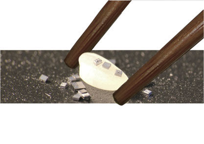

压电MEMS(pMEMS)谐振器和振荡器是新一代基于芯片的频率控制器件中的两种器件,这类基于硅技术的新一代器件有很多优势,例如具备半导体级的抗冲击和抗震动性能。此外,半导体的特征尺寸允许在单个晶片上同时制造大量器件,从而可实现规模经济。此外,这类器件还可以采用低成本塑料封装,利用半导体级的集成度实现占板面积更小的封装,为节省电路板空间和不断微型化提供了机会。为了应对振荡器挑战,IDT开发了超小的、采用纤巧晶片级封装的CrystalFree?谐振器(图1)。
图1:微型化pMEMS谐振器兼有更高的可靠性和经济性,还有无需电源的无源运行优势。

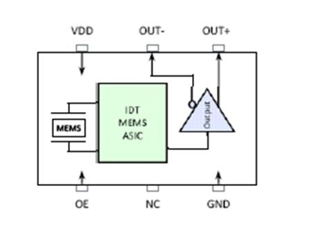

在4M系列pMEMS谐振器的设计中,IDT结合了压电材料强大的机电耦合特性和单晶硅的稳定性与低衰减特性,开发出了一个实用、经济的振荡器系列,该系列的可靠性和性能水平均很高。图2显示了4M MEMS振荡器的简化功能方框图。
图2:诸如4M系列等最新的pMEMS振荡器提供更高的性能和更紧密的功能集成
4M振荡器的亚皮秒级抖动性能可与典型的晶体振荡器相媲美,且频率准确度在±50ppm之内。该系列器件在频率高达625MHz时,支持低压差分信号(LVDS)和低压正发射极耦合逻辑(LVPECL),从而满足大多数通信、网络和高性能计算应用的严格要求。该系列振荡器在2.5V至3.3V的电源电压范围内工作。所规定的±5ppm的老化稳定性使这些器件适用于电信和互联网基础设施领域的应用。
与基于石英晶体的传统器件相比,pMEMS技术的固有特性还允许更高的固有谐振频率,从而使这些振荡器不必牺牲关键性能规格,就能以富有竞争力的价格提供更高的性能。4M系列器件凭借小型芯片尺寸和晶片级封装,可采用更小的5mm x 3.2mm(5032)塑料封装,该系列器件也提供7mm x 5mm(7050)封装选择,以与广泛采用的石英晶体的外形尺寸相匹配。
