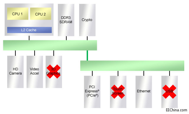

考虑设计团队使用平台设计的情况。平台一般是由SoC供应商提供的,是系统设计的扩展,而Android是个明显的例外。您要针对这一体系结构进行的尝试都含在规范中。概念非常简单。建立您自己的需求,找到您不需要的部分平台,不用它们(图3 )。然后,根据需要来优化其他部分,以满足参数约束。
图3.去掉部分平台,使平台设计满足特殊需求。
Figure 3. Removing Parts to Adapt a Platform Design for Specific Requirements
但是这一概念也面临一些难题。首先,不一定有需求文档。因此,团队不得不猜测平台建立者的目的是什么,是否符合新需求。确定了不同点后,这就比较简单了。例如,Android能够适用于摄像机和麦克风。如果您并不需要这些,就可以把这些功能去掉。
功能需求会更具挑战性。您可能需要一台摄像机来采集MPEG4视频。但是,您还需要四个ARM®内核和一个DDR3 SDRAM接口吗?用户只是进行网页浏览,您还需要采集和压缩视频吗?使用模型和功能需求的缺乏会迫使您进行大量的系统级仿真,以发现哪些模块实际参与了您需要支持的工作。
Schirrmeister观察到,“您要明确新需求到底意味着什么。我曾处理过一个项目,其视频处理器需要采用信箱格式。这听起来只是简单的增加输出格式。我们一开始没有认识到的是系统的工作方式,信箱格式使我们只有很少的时间对每一帧进行解码,因此,这对设计其他部分的性能要求很高。实际情况是理解需求变化的含义。”
参数需求的挑战性更大。您不得不在RTL上采用芯片模型运行系统仿真,确定平台能否满足所需的规范要求。而且,几个层面的仿真模型、精确的使用模型以及大量的测试台都是实际设计平台的关键组成。
