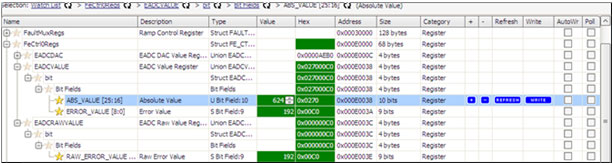

例如,某条件下,EADC 的输出(ERROR_VALUE)为192;DAC 的输入为747;绝对值量(ABS_VALUE)为624,如下图2 所示。
Figure 2. Memory Debugger 中读取到的寄存器值
显然,747-624=123≠ 192。但是,各自的模拟量则满足等式关系,如下:
► EADC 的输出192 对应的模拟量为192×1mV/bit=192mV;
► DAC 的输入747 对应的模拟量为 747×1.5625mV/bit=1167.1875mV;
► 绝对值量624 对应的模拟量为 624×1.5625mV/bit=975mV;
◎ 最终,1167.1875-975=192.1875≈ 192.

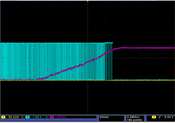

实际调试时,图1 的Vd 处外接一个可调电压,并由0V 慢慢增大。可以观察到,当电压超过1.33V 后,驱动信号便立即被关闭,符合预期,如下图3(CH3 为Vd 电压,CH2 为DPWM0B)。
Figure 3. 数字比较器触发后关闭DPWM0B

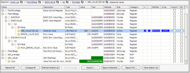

当 Vd 电压为554mV 时,绝对值量预计为355(因为554/1.5625≈ 355),EADC 的输出预计为613(参考1.2 节最后的等式)。而实际读取发现,绝对值量为588,EADC 的输出为248,这与设想完全不同。分析原因可知,此时EADC 已经处于了正向饱和,输出的上限为248。
Figure 4. EADC 正向饱和

如图 4,当Vd 为554mV 时,ADC15 的结果(adc_values.Vout)为902。二者近似符合下面的等式:
