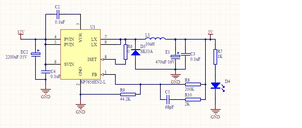

电路图.JPG 开关电源芯片SP7656EN2-L带不动负载,输出电流只能到800mA,超过1A就无输出,或者电压拉得很低。额定电流能到5A
请问会是什么原因?是不是短路保护了我把后面的电路都去掉了,直接接水泥电阻实验。原理很简单,直接照抄手册的。前面是三个桥堆接个2200uF的电容到开关电源芯片。

问题基本找到了,是相位调整问题。还有输入电容和输出电容的问题。对开关电源不熟悉,先看看书去。
E1,EC2,C5都要调整。
以后再不用便宜货了。

新的问题又出现了。
现在如果只有一项输入,即是A,B,C中一相输入,经过变压器,整流桥到SP7656EN2-L上,一切正常。但是三相同时输入,即经过三个变压器,三个整流桥并联输出到SP7656EN2-L上,则出现半周有电,半周无电的情况。如果调解C5,R10,有可能还出现带不动负载的情况。

调整一下电感看

5V那里增加一级LC,输出电源更好些
