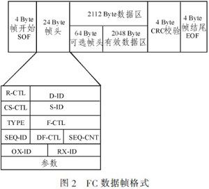

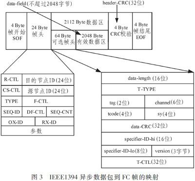

  首先简要介绍本文提出的一种IEEE1394到光纤通道传输协议的映射方案,更详细的说明可参考文献。所提协议映射方案的基本思想是:在IEEE1394到FC数据包的映射过程中,保留FC原来的帧格式形式,将FC帧头部分中源节点和目的节点的地址分别映射为IEEE1394源节点和目的节点的地址,并将IEEE1394数据包中除了数据域外的其他信息映射到FC的64Byte可选帧头上,数据域的信息映射到FC的有效数据区。此外,由于FC一个数据帧的有效数据区长度只有2048Byte,而在通道传输速率大于200Mb/s,IEEE1394的等时数据包或传输速率大于400Mb/s时,异步数据包的最大有效长度将超出FC有效数据区的大小。因此,当IEEE1394数据包的长度超出了FC有效数据区长度时,应该将该数据包映射成一个连续的FC数据帧序列。下面以IEEE1394异步数据包到FC数据帧的映射为例,说明两种协议的映射过程。

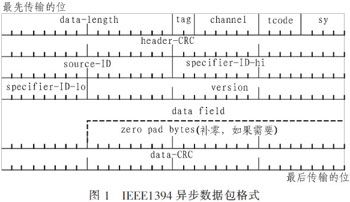

  IEEE1394异步数据包及FC数据帧格式如图1,图2所示。图3为IEEE1394数据帧到光纤通道帧格式映射关系。
  对映射过程的说明:
  1)目的节点和源节点地址由IEEE1394的16位扩充到24位,使网络规模变得比单一的IEEE1394网络要大。
  2)T-TYPE用来指明交换消息的传输特性,包括交换的传输方向和终端-终端(NT-NT)交换的性能定义。在NT-NT类型交换中,将为接收NT提供发送NT的地址,或者为发送NT提供接收NT的地址。
  3)T—CTL用于实现FC网络和IEEE1394网络之间的消息传输,实现两者之间的桥路连接,完成FC网络终端或网络控制器与IEEE1394节点之间的消息传输。
  4)将IEEE1394中的帧头CRC校验和数据CRC校验分开。在IEEE1394数据传输中,首先进行的是帧头CRC校验,如果发现错误,则立即抛弃该帧。所以这里设想将IEEE1394数据CRC放在光纤通道数据帧的可选帧头,将帧头CRC放在光纤通道数据帧CRC校验中,这样可以先检测帧头CRC,节省系统开销。

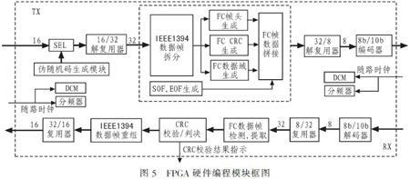

  在所设计的系统中,FPGA主要实现IEEE1394到FC的数据帧映射以及FC-1、FC-2层功能。基于FPGA的功能模块结构如图5所示。
  1)FC-1层功能单元包括8b/10b编码/解码模块和D/K类型指示模块。
  2)FC-2层功能单元包括数据接收模块,发送模块及系统配置模块。
  3)IEEE1394到FC的数据帧映射模块(协议转换)是FPGA设计的核心部分。该部分能够完成对信号源发出的IEEE1394数据帧到FC协议的数据帧的映射工作,即将IEEE1394数据帧转换为FC帧格式。同时能从接收到的FC数据帧还原出IEEE1394数据帧。
  4)FPGA片内的发送(TX)部分和接收(RX)部分均加入了数字时钟管理(DCM)和分频器模块,DCM可以使时钟信号通过时钟树达到各个片内寄存器,以减小片内时钟信号的抖动和延时,提高系统运行速率。
  此外,为了方便在没有外接IEEE1394信号源的情况下对FPGA内部的功能模块进行调试,在FPGA的TX前通过采用线性反馈移位寄存器IP核构建了一个伪随机序列发生器,可以用来模拟IEEE1394数据源,并通过1个二选一选择器实现外部输入信号与内部伪随机序列的选择功能。
  FPGA内部的工作过程说明如下:IEEE1394数据从16:32解复用器输出之后,进入IEEE1394数据拆分模块,产生对应于FC数据帧的SOF、DATA、CRC、EOF的数据段,生成符合FC帧格式的数据。在这之后,32:8复用模块将32bit并行输入的数据复用成8bit并行输出的数据。随后进入8b/10b编码模块,完成8b/10b的编码工作并以10bit位宽,106.25MHz的速率送入VSC7145串并/并串芯片,最后以1.0625Gbs的速率输出到SFP光收发模块,由光收发模块将电信号调制成光信号输出。
  在RX接收部分,由光收发模块还原成的电信号通过VSC7145串并/并串芯片后以10bit的并行数据形式输入到FPGA中,由8b/10b解码器解码,输出8bit并行数据(在解码过程中,解码器可以通过判断码流的极性来判别是否在传输过程中出现误码)。8b/10b解码输出后的数据通过1个8:32解复用模块解复用成32bit的并行数据,并行支路速率为26.5625MHz,随后32位并行数据通过FC帧检测提取模块,生成标识信号随路输出。在CRC校验/判决模块中,数据通过CRC位运算反映是否出现误码,并给出指示。在这之后,FC数据帧重组为IEEE1394数据帧,最后经由32:16复用模块将32bit并行IEEE1394帧数据重新复用成16bit并行数据,与53.12MHz的随路信号一同送出FPGA芯片。

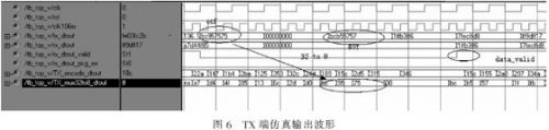

  1)在发送端,IEEE1394数据包被拆封,重组成FC数据帧,并由8b/10b编码器编码后输出,如图6中仿真波形tx_dtout,和TX_encode_ dtout所示。

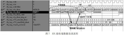

  2)在接收端,FC帧结构被正确检测并提取,在CRC校验正确后重组成IEEE1394数据帧格式输出,如图7中仿真波形tx_dtout,crc32及rx_dtout所示。
  经仿真测试,FPGA实现IEEE1394到FC数据帧格式的映射功能,各模块均正常工作,数据通信良好,无丢包现象。

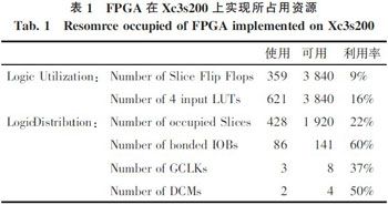

  该设计在Xc3s200上实现后,FPGA所使用的资源如表1所示,整个系统资源占用率较低,最高运行速率能达到135.245MHz,满足106.25MHz的片上最高运行速率要求,设计达到了预期结果。
