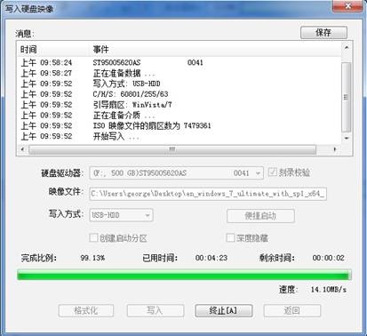

此次测试,我们选择了神舟优雅A460P-i3笔记本和3.1GB容量的Windows7系统ISO安装文件进行测试(共1065个文件),利用V9.3 版UltraISO软件的“写入硬盘镜像”功能(如下图),将Windows7系统ISO安装文件写入待测试的介质中,计算从“Windows setup(EMS Enable)”界面到输入用户名画面耗费的安装时间。需要提醒大家的是,安装过程笔记本外接电源并使用笔记本的USB2.0接口。
小贴士:在使用UltraISO软件往U盘或者移动硬盘写入ISO镜像的时候,最好临时退出《金山毒霸》和《QQ安全管家》等安全防护软件,避免写入过程中报错。

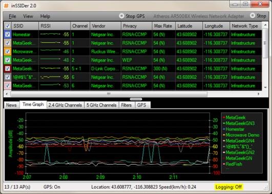

方法一:测试无线信号强度
当无线路由器正常工作时,它的无线信号一定是处于持续的最佳状态,那么可以通过无线信号在一段时间内的强弱状态来判断无线路由器有没有问题以及质量的优劣,在这里可以使用inSSIDer测试工具。
inSSIDer是一款WiFi扫描工具,它能将捕捉到的无线信号以列表的形式显示,你和你邻居的无线路由器信号都会在这里被罗列出来。它底部的图形显示非常直观,时间波形图可以显示每个无线路由器在过去5分钟内的信号强度(以dB为单位)。然后还有每个2.4GHz和5GHz信道的图形,可显示现有信号的强度和每个无线路由器所使用的信道宽度。
找到自己无线路由器的名字,根据对应颜色的线条,查看它的实时走势。如果这条线比较平整的话,那就说明当前无线路由器的信号比较稳定,没有什么问题;如果是忽高忽低的波浪形状,则说明无线信号极其不稳定,无线路由器也有可能出现故障或者是质量比较差。

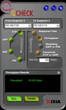

方法二:测试无线传输率
数据传输率也是代表无线网络质量的标准之一,进而也反映了无线路由器有没有出现问题。当出现网页打不开、在线电影卡顿、游戏掉线等问题时,不妨用Qcheck测试一下无线路由器的数据传输率。
Qcheck是一款基于ping命令的网路测试软件,主要功能是向TCP、UDP、IPX、SPX网络发送数据流来测试局域网络的响应时间和数据传输率,在这里我们可以将它应用到无线网络中。
测试时需要使用两台安装有无线网卡的电脑,连接到同一个无线路由器的网络中,作为发送机和接收机,并且它们都需要安装运行Qcheck软件。将发送机和接收机的IP地址输入软件的“From Endpoint 1”和“To Endpoint 2”栏目中。如果不知道本机的IP地址的话,可以在Windows的运行栏用“ipconfig”指令来查看。
点击“TCP”按钮,在“Options”选项部分中点击“Throughput”按钮,然后点击下方的“Run”按钮,这样就开始模拟数据传输,稍后就会看到结果。从一台电脑经过无线路由器向另一台电脑发送数据,然后测试所消耗的时间,并计算出传输速率(以Mbps为单位),测试结果越高越好,如果结果很低,只有几Kbps的话,那就说明无线路由器出现了问题。@网络虫子
