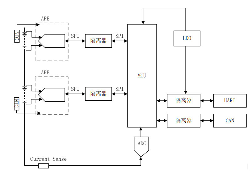

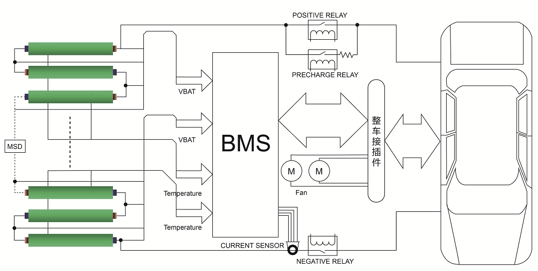

单位:浙江巨磁智能技有限公司 作者:Amanda 一、BMS系统简介 新能源电动汽车控制系统主要由电池管理系统(BMS)、充电机控制单元、电动机控制单元和整车控制单元(如图1)等组成。 图1:新能源电动汽车控制系统 其中,BMS系统是电动汽车中的不可缺少的核心部分,能够对新能源电动汽车进行实时监控和在线监测,从而采集电池系统电压、电流、温度等感知参数。另外,BMS系统还能够对电池运行状态和电池组离散性进行科学控制,一旦电池组出现故障或潜在隐患,系统会自动发出报警信号,提醒相关人员采取措施进行处理。如果将电动汽车中的电池组比作一支军队,那么BMS系统就是带领军队前进的领导,其存在能够使电池组运行达到事半功倍的效果。按照功能,我们可以把BMS的核心功能(如图2)划分为电池监控(Cell Monitoring)、电池安全和保护(Battery Safety and Protection)、电池均衡(Cell Balancing)、健康状态估算(SOH)、充电状态估算(SOC)、充电控制(Charge Control)、热管理(Thermal Management)等功能。 图2:BMS核心功能 二、BMS芯片技术简述 随着新能源电动汽车自燃事故与日俱增,为保障电池的安全稳定,电池管理芯片已成为新能源汽车、消费电子、工业控制等领域极其重要的元器件。值得注意的是,在消费电子和工业控制领域,市场上已经涌现出非常多的国产品牌电池管理芯片,但在应用于新能源汽车的动力电池领域,BMS芯片仍旧依赖进口芯片,国产芯片寥寥无几。能提供车规级BMS芯片完整解决方案的供应商主要有ADI、TI、ST、NXP、Renesas、Infineon等企业。我国BMS芯片和国外的差距主要体现在检测精度、均衡算法以及所支持的最高电池节数方面,相信在国家的大力支持和集成电路行业的高速发展,以及电动汽车和消费电子应用的推动,BMS芯片也将实现快速增长。 良好的BMS芯片对安全驾驶起着重要作用。BMS芯片主要涉及到 AFE、MCU、ADC、数字隔离器等(如图3)。其中,AFE模拟前端芯片(在BMS中专指电池采样芯片),用来采集电芯电压、电流、温度等感知信息后通过模数转换器(ADC)转换为数字值,同时还要支持电池的均衡功能,通常来说芯片会集成被动均衡功能。BMS中的MCU芯片起到处理AFE芯片采集的信息并计算SOC、SOH等参数的作用。数字隔离器主要在高低压之间的数字通信,比如在BMS主控板上的高压采样和MCU之间的SPI通信以及采样板AFE与MCU的SPI通信。 图3:BMS系统功能组成图 AFE模拟前端芯片(电池采样芯片) 电动汽车电池系统一般由成百上千的电芯组成(比如特斯拉有上千节,比亚迪E6有上百块电芯)。当检测电芯状态(电压、电流、温度)时,我们需要采用专用的AFE(电池管理系统模拟前端芯片),它是一种多路采样通道的监控芯片,能对电芯进行电压和温度等感知参数的监测。AFE芯片将采集的电池电压、电流及温度等信号经过ADC处理,处理转换为相应的二进制码,然后通过通信接口SPI/IIC/UART传递给主控制器MCU,MCU会根据电池的电压、电流、温度状态来控制电池充放电,防止其发生充电过压、过流或者放电欠压、过流。AFE还可以检测电池的使用状况,并实时监控和调整电池参数,使电池始终保持最稳定的工作状态,防止退化的电池影响电动汽车的正常工作状态。BMS AFE主要包含采集模块、均衡开关、通信模块。采集模块一般有包含模数转换器(ADC)、参考源(REFERENCE)和模拟开关(MUX),AFE总体功能框图如图4: 图4:AFE总体功能框图 目前BMS AFE芯片基本被国外大厂所垄断,比如:ST、ADI、TI、NXP等。不同厂商的AFE其内部设计不同,具体参数对比如下:

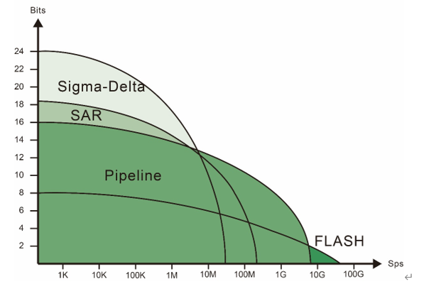

ADC芯片 高精度电池参数监测是保障BMS芯片正常工作的基础,电芯的电压、电流、温度等感知参数都是模拟量,而我们接收到的大多数是数字量,因此高精度ADC成为BMS芯片中的关键模块。ADC芯片的主要作用是将在时间和幅度上都连续地模拟的电信号进行量化,生成能够用数字表征的信号幅度值。ADC芯片从模拟到数字的变化一般需要经历四个阶段: ADC芯片主要看两个基本指标,一个是采样速率,一个是转换精度,速率代表着ADC可以转换多大带宽—Bandwidth的模拟信号,带宽对应的就是模拟信号频谱中的最大频率。精度就是衡量转换出来的数字信号与原来的模拟信号之前的差距。ADC的位数越多,精度就越高,速度就越慢,ADC芯片关键难度在于速率和精度难以兼得,各个类型ADC的速率及精度关系如下: 图5:各个类型ADC的速率及精度关系 常见的ADC类型有Σ-∆(Sigma-Delta型)、SAR(逐次逼近型)、Pipeline (流水线型)、Flash(比较型)等等。 四种ADC技术对比:
