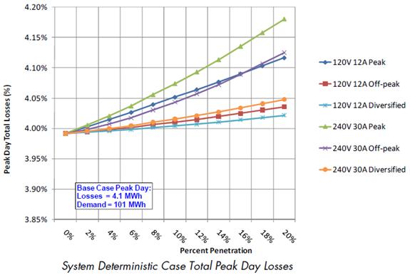

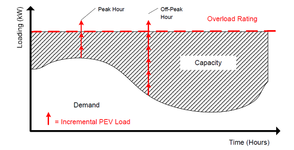

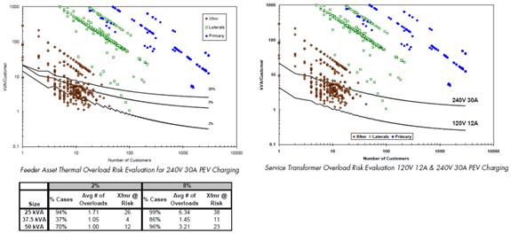

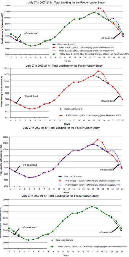

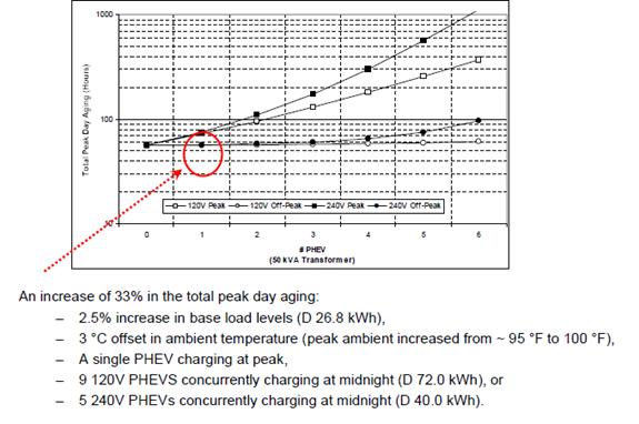

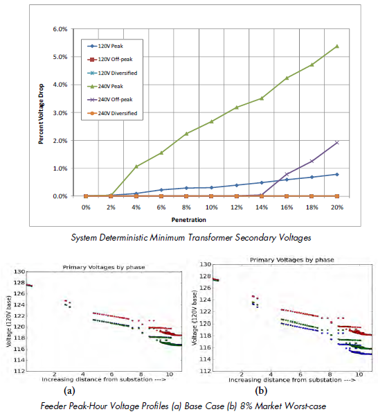

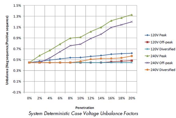

我其实很想在这个系列上多做些文章,写个6,7甚至是8.但是看样子,间隔一段时间补上可能是个不错的主意;可能需要换个话题,才能吸引点人气。可能休息一天,新开一个IEC62196充电口的话题,刨根究底其实很有趣。并且可能写点电池系统和管理的文章,看看能不能入Mike的法眼。 最近的生活有些沉重,祝福那位得到烟烟亲自挑选的“碗”的MM,跨过以前的生活,走出一片新的天地,如果路过上海,我和烟烟欢迎你过来做客。虽然不流行高铁了,但是虹桥机场打车过来也就是10来分钟的事情。坐在我身边的一位同事,也有更好的选择,祝福这位晚来一个月的xd。铁打营盘流水兵,哪都有变故哪都有流动,经历的多了,人也变得坚强和独立了一些。 在探讨结果之前,先介绍一下做出这个结果的工具。EPRI把对于配电网系统的模拟程序作为开源的软件(Distribution System Simulator (DSS) program as open source)。 关于这些内容可以参见以下的文章,作为学习材料 1. Open Open Source Software for Source Software for Simulating Active Distribution Systems 2. OpenDSS Introductory Training Level 1 3. OpenDSS Level 2 Training 4. Tutorial The OpenDSS Application 根据前面一篇文章的分析,把所有的输入元素放到分析软件之中,就能得到电动汽车充电对于整个配电网的影响。 1. 功率负荷问题 这是首先面对的,也是各家电网最为担心的一个问题。从不同报告之中可以看出其测试结果,以下面的图像最为清晰和简单。这是对一组子网的功率负荷进行预测的情况对比: 从另外一个宏观的角度,也可以大致预测相对较大的电力网络的负荷预测。从图中看,不同类型的充电管理(电网功率负荷管理调度)将会对整个电力系统的负荷产生大的影响。 从负荷的角度而言,电网能够满足电动汽车产业的发展的先决条件,可能并不是大幅度提高负荷能力,而是采用分布式的管理。 2. 电力变压器热负荷和寿命 对于这方面的内容,我并不是特别了解。摘录了关于热负荷的结果,建议感兴趣的可以去看一下文献。 对于变压器寿命,这张图可能比较能说明问题。 3. 电压平衡性 这个参数对于三相的Motor来说是很关键的一项输入参数,对于工业和民用的电能质量影响较大。 4. 压降(电压稳定性) 这项负载对电压产生这样的影响,在其他负荷综合作用下,影响很客观。 5. 损耗 从以上的这些图表之中,对于我们这些非电网专业人士而言,应该而言有着一个较为清晰的结果了。我大概能明白,为啥电动汽车将是全世界电网企业的巨大挑战,也能明白为什么国家电网的换电战略。对其而言,以现在的价格卖电,做充电设施的买卖不太划算(按照我前期的调查,根据美、中配电网的设计对比,相对将变压器集中式配置的国内配电网的损耗、负荷将会更高,加上本身的基础水平。做充电桩还算是最表面和最小的投资,后面的线路和配电网改造的投资,也是一个天文数字);如果做换电,即可实现集中式的充电管理,又可以执整个动力电池产业的牛耳,任何一个人如果能够有国内的这样条件,大概都会做这样的战略构想。这可能也是为何美国和德国的电网企业,如此积极的与汽车OEM展开合作和对话,建立IWC的合作机制的原因。 不同行业之间的发展,一般都是一个巴掌拍不响,从机构的角度,都会选择自己的最优策略;但是也有可能让整个产业的发展陷入停滞的状态,以目前搞示范区和当前的推行机制,花了很多钱的我们到底能积累多少有用的数据和经验值得人去思量。 |
