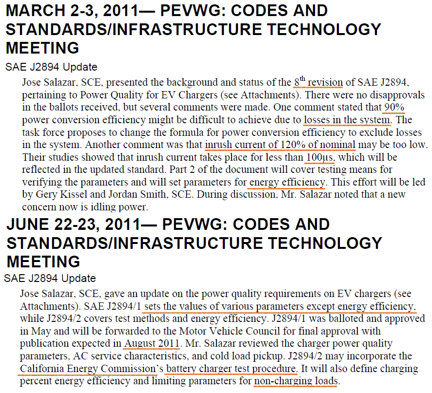

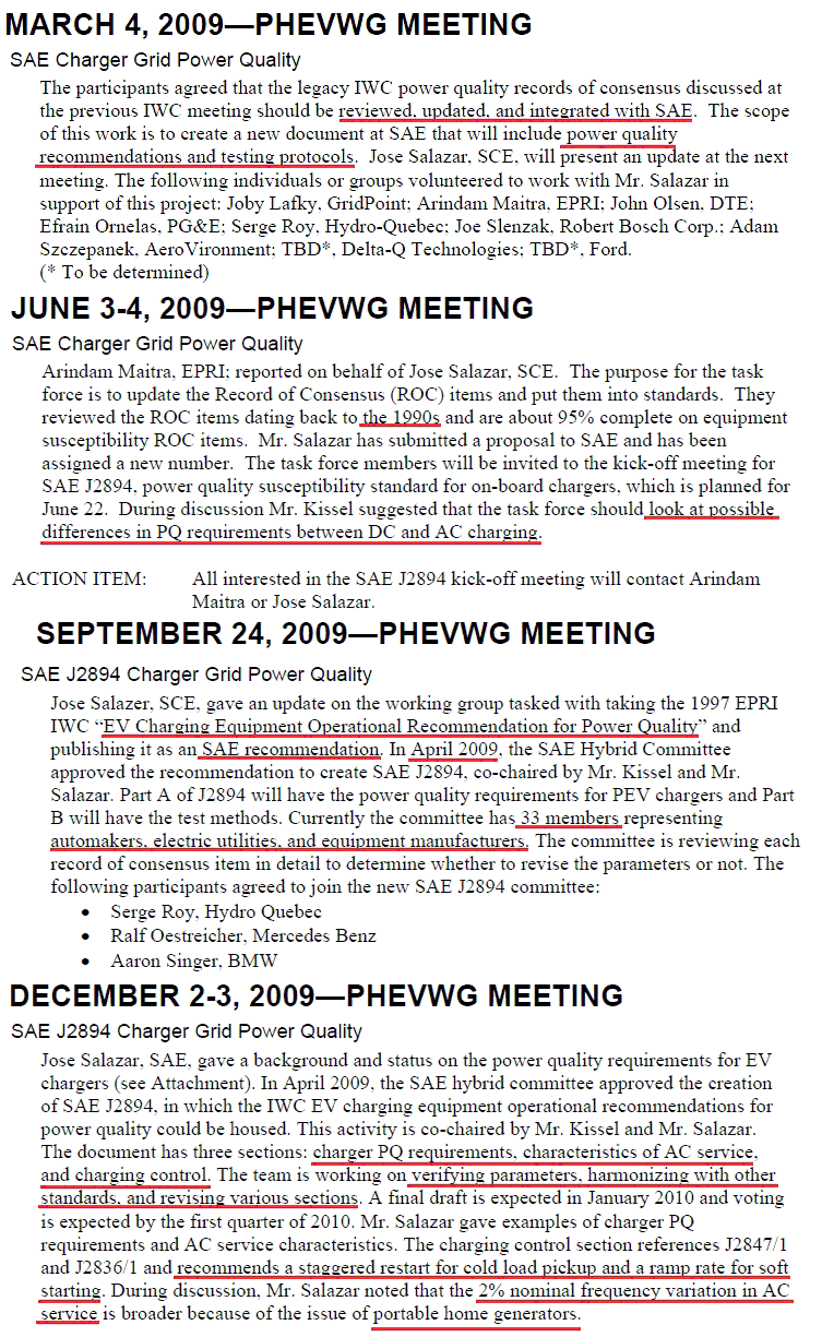

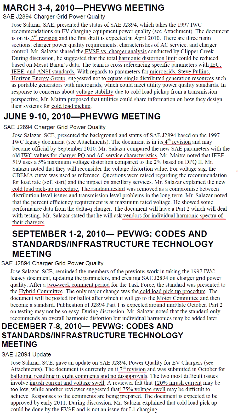

首先说说电能质量对充电机的影响吧,这需要从SAE的J2894说起 Power Quality Requirements for Plug In Vehicle Chargers - Part 1: Requirements Power Quality Requirements for Plug In Vehicle Chargers - Part 2: Test Methods 整个标准的制定的过程大概都在以下的过程之中: 1.2009年 以下是我摘录的2009年的四次会议的记录。 在第一次会议之中,其实只是提到了问题,事实上在SAE启动这项标准的制定时间点在2009年4月份,3月的会议其实是在开会过程中,发现有必要制定标准来解决行业内普遍存在的这个问题,同时这个时候开始征集人手。 第二次会议,其实确定了一个方向,将在开会过程中达成共识(自1990年开始那些已经记录了的,md这些都要存档啊 )整理出来,在这个时候SAE已经确定了一个工作组,并且还在招募人手。Gery那时候已经谈到了直流充电的问题(看得真远啊) 第三次会议,有了第一个Presentation的讲稿,并且把EPRI的TR-109023《EV Charging equipment operational recommendation for power quality》作为整个标准的基础。这个时候工作组已经有33个人(好多啊),涵盖了制造商、电网和汽车企业。 第四次会议,已经确定了文件的三个组成部分,很多地方已经涉及到具体的内容,并且形成了初步的草稿,并且希望在2010年第一季度进行投票。 2.2010年 2010对于这个标准而言是重要的一年,以下为所有的会议记录。 一年的时间,从3rd到7rd,在review的环节,不断有人提出评论,但是整个标准而言结构已经相对完善无人反对。争议的焦点还是inrush current,这个数值120%对厂家而言有一定的挑战性;我需要在下一篇的文章之中,把涉及到的技术问题单独挑出来进行详细的整理。这其实也是一个有趣的做法。 SAE的Hybrid Committee,其实是整个标准的评审机构,在熙熙攘攘的讨论之后,交给委员会的是一个经过2年时间,7次改动的草案,这个过程大概就是如此。 3.2011年 2011年的会议比较平淡,一条有用的信息是这份标准(Part 1)经过了2年4个月的努力看上去这个月就要发布了,可以在SAE的数据库中购买了。 写完这篇文章,真的有些感触。在SAE的WG里头,是找不到相关的资源,通过这些会议记录去了解标准制定的过程,有些无可奈何,但确实是目前我知道的唯一办法。 |
