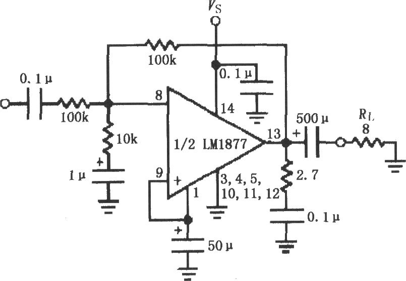

如图所示为由LM1877构成的反相单位增益放大
。音频信号经过0.1μF
电容
和100kΩ
电阻
耦合,加到LM1877的反相输入端8脚,放大后由13脚输出,送到负载电阻RL。由输入端100kΩ电阻与13脚与8脚之间反馈回路的100kΩ电阻的比值确定
放大器
的增益,因此放大器增益为1,即构成反相单位增益放大器。与输出端13脚并联的2.7Ω电阻、0.1μF电容用于滤除高频噪声。
