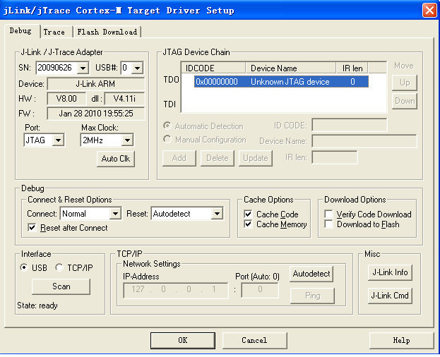

回到家急不迫待地连了一下板子,结果JLink没有识别到目标处理器!

在宿舍什么工具都没有,没处下手!
LED焊反了,上电感觉心里都没有底啊,哈哈!

BOOT0和BOOT1 用电阻跳稍微麻烦了一点,想不用JTAG,用串口看看芯片是不是好的,没有烙铁在旁边换不了电阻!

电池正负极焊反了!同志们看看你们自己的有没有反了!

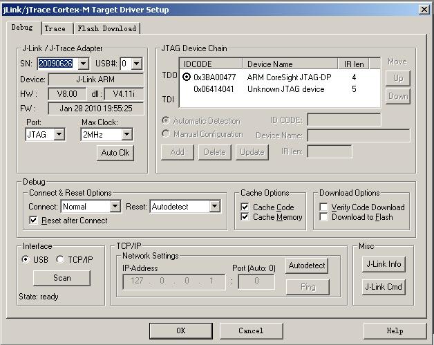

发表于 2010-10-16 13:03:08
显示全部楼层
改正电池正负极后,JLINK可以识别出MCU,但是下面一个未知的不知道是什么原因!
