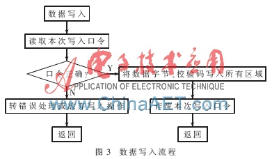

2.2.2 数据写入
数据写入采取口令校对机制,写入数据前生成写入口令,在写入子程序入口处检验口令的正确性,如果口令正确,则启动写入程序,操作完毕后使口令作废;若口令错误,则转到错误处理程序或放弃本次写操作[2]。这样将杜绝由于程序跑飞等原因造成的数据错误改写。
在调用数据写入程序前,根据数据校验规则生成所写入数据的校验码,连同校验码一同写入存储区域,并且同步刷新所有区域。其校验码是读取数据时检验数据正确与否的评判依据。数据写入流程如图3所示。

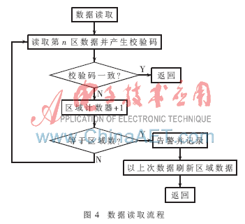

2.2.3 数据读取
读取数据时,依次从各存放区域连同数据的校验码同时读出,根据同样的数据校验规则产生新的校验码,通过该校验码与读出的校验码比对,判断读出数据的正确性[3]。评判原则为:若有一个存放区域的数据是正确的,则结束读操作;若所有区域数据都不正确,则转到错误处理程序或放弃本次操作。数据读取流程如图4所示。
2.2.4 错误处理
(1)写入错误。由于程序跑飞等原因造成非法数据进入写入子程序入口,若看门狗未起作用,程序应强制转到复位入口开始执行,并记录该事件,以备查询。
(2)读出错误。若所有区域数据为错误数据,条件允许的情况下,应发出告警提示,以避免造成更多的系统伤害;其他情况下应根据数据的构成结构,判断与正确结构相近的数据为有效数据,或者将上一次的正确数据作为有效数据,并刷新每个存放区域数据,记录该事件,以备查询。
