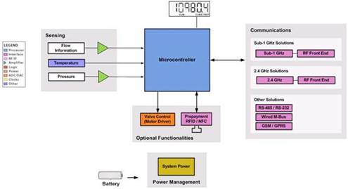

在现今的燃气表中,传感部分(图 4)可报告流量吞吐量(常通过一个舌簧开关)以及确切的燃气压力和温度测量值。MCU 主模块则处理传感器数据,并将燃气流量调节成标准化的数量以供客户计费之需。
通常情况下,还有一个可远程(如通过 wM-Bus 链接)控制的电动阀。此外,在一些国家也要求有预付费选项。
图 4:智能燃气表(频段为 169MHz 或 868MHz,wM-Bus 作为一个低于 1GHz 的 RF 链接)
对于水表和热表而言,目前最常用的传感器均通过测定旋转速度和方向来检测流量。
热表是一种有附加精确温度测量值的水表,用于捕获前向和后向流量的温度。添加 RF 子系统(如低于 1GHz 或 2.4GHz 的通信模块)的方式可使热表和水表“智能化”。
重要的是谨记水表、热表和燃气表均是通过电池供电的,这就意味着超低功耗是一个重要的考虑因素。由于这三种类型的仪表用来安放电池的空间极为有限,所以用于优化电池寿命的专用电源解决方案必不可少。
