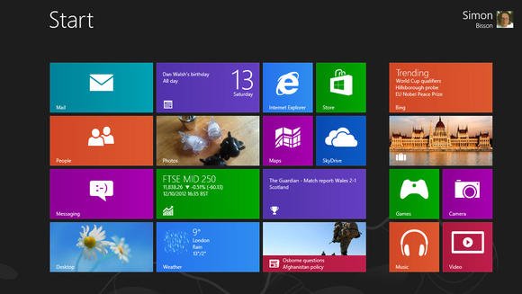

正确设置好后,Windows To Go系统就跟其他Windows PC系统一样,只不过它是在优盘里运行的。你可以看到眼熟的“开始”屏幕,可以使用Win 8附带的Windows商店应用,还可以使用这个映像里预装的任何软件。你可以用微软帐户登录Windows To Go,但在默认条件下,你不能用它访问Windows商店。

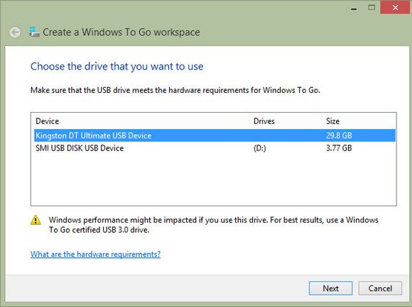

1 选择合适的优盘,开始安装Windows To Go。微软推荐使用USB 3.0 优盘,并对一些产品进行了认证。

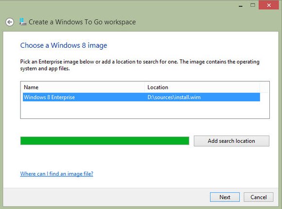

2 Windows To Go 将扫描本地驱动器,找到合适的Windows映像——或者你也可以手动连接到一个映像文件。

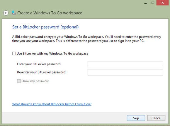

4 用BitLocker加密Windows To Go优盘。虽然这个步骤是可选的,可以跳过,但我们极力推荐它。你只需键入密码即可。

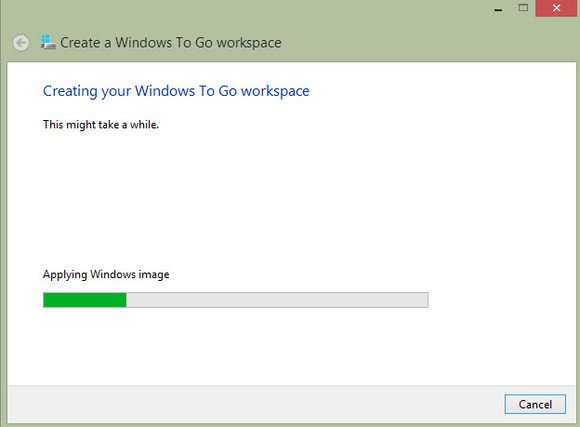

5 这个步骤不只是格式化优盘,也包括给它分区,就像完整的Windows安装一样。优盘也会有recovery 分割区。
6现在你已经准备好安装Win 8了。这一步耗费的时间是最长的。

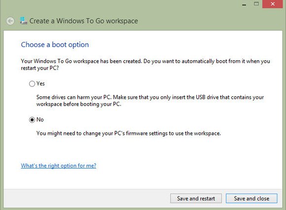

7 优盘做好之后,你可以选择是否以后让这台PC从USB设备启动。
