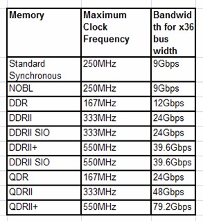

选择同步SRAM存储器的首要因素是数据带宽。表一列出了上述讨论过的不同种同步SRAM的带宽。为了计算方便,使用的是最大时钟频率和x36总线宽度。
表 1: 同步SRAM 带宽概览
