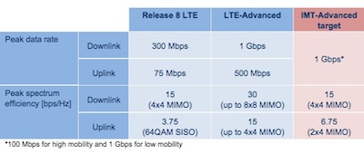

针对LTE-Advanced的3GPP计划宗旨是在国际电信联盟射频通信部门规定的时限内满足或超过IMT-Advanced要求。IMT-Advanced的关键目标是:100MHz带宽,1Gbps下行链路数据速率,500Mbps上行链路数据速率,下行和上行分别采用8x8 MIMO和4x4 MIMO。C平面延时最大值为50ms,U层延时小于或等于5ms。表1将这些目标与LTE Release 8和LTE-Advanced的指标进行了比较。
表1:3GPP LTE-Advanced指标与LTE Release 8及IMT-Advanced目标的比较

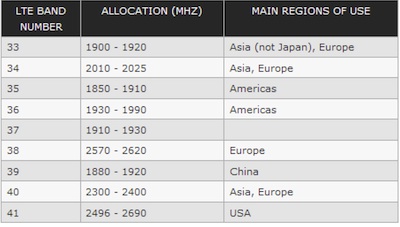

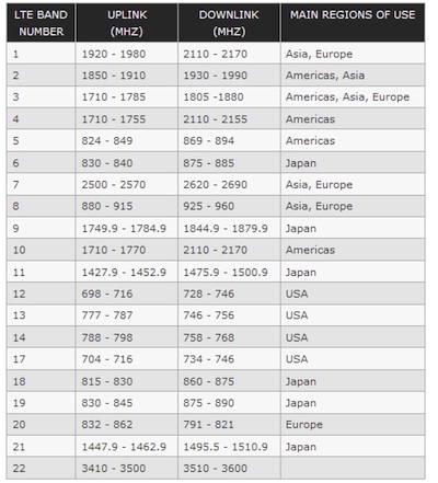

由于频谱已经非常拥挤,因此管理机构很难在连续频谱部分分配出100MHz带宽。同样,已经分配给LTE的大部分频段(见表2(a)和(b))本身也不够宽到提供LTE-A规定的100MHz带宽。还有一个与传统系统有关的问题,即有些带宽已经被先于LTE Release 8发布的标准所占用。因此有必要以众多规范方式中的一种将可用频段组合起来,这就是众所周知的载波聚合技术。
表2(a) LTE FDD的频段分配
表2(b) LTE TDD的频段分配

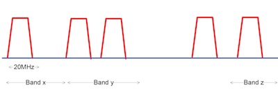

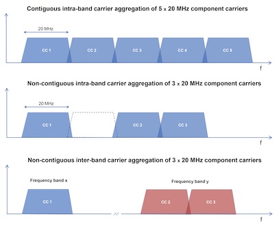

载波聚合是为了取得更宽带宽传输而进行灵活频谱分配的一种手段。高达100MHz的完整系统带宽可能由两个到5个被称为成员载波(CC)的基本频率块组成。至少一些成员载波后向兼容Release 8 LTE,而聚合后的带宽可能由来自相同频段的成员载波(带内载波聚合)或来自不同频段的成员载波(带外载波聚合)组成。LTE-A的带内载波聚合支持连续和非连续频谱。图1给出了一些例子。
图1:载波聚合例子。
图1中的第一张图显示了连续带内载波聚合的情况,其中100MHz带宽由聚合相邻频段的5个成员载波实现。第二张图显示了非连续带内载波聚合情况。从图中可以看出,在成员载波之间存在分段的带宽。最后一张图展示的是带外载波聚合:带外载波聚合明显是非连续的,因为在成员载波之间存在分段的带宽。

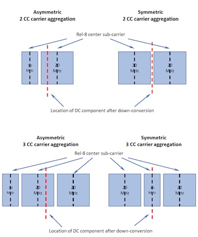

对于频分复用(FDD)来说,上下行链路可能支持不对称带宽。对称工作的定义是下行链路和上行链路具有相同数量的成员载波,而不对称工作时下行链路的成员载波数量要比上行链路多。在时分复用(TDD)中,上行链路和下行链路总是对称的,因为它们共享相同的载波。进一步的考虑在于带内对称性,如图2所示,这与聚合后的载波是否在聚合带宽上形成镜像有关。
图2:带内对称性。
对于LTE-A(3GPP Release 10)来说,载波聚合被认为在频段内是对称的,除非另有说明。对称的优势在于,零中频接收机能够避免在直流点出现数据资源单元(RE)的重叠。

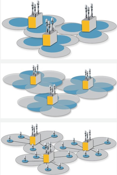

载波聚合的多功能性使得网络部署变得更加容易,因为第二个成员载波既可以用来将数据速率提升至接近eNodeB,以消除小区边缘的弱覆盖率,也可以用来服务峰值速率非常重要的热点区域。图4显示了这些应用的各种例子,这些例子在3GPP的可靠性研究中都有明确。还有两种应用情景(图中没有显示)将远程无线电头端(RRH)用于非共存小区,这种小区将在Release 11中得到支持。
图4(上面)展示了许多可能的LTE-Advanced载波聚合应用情景中的三种,其中每种情景下的频率f1都是用灰色显示,f2用蓝色显示:(a)f1用于提高覆盖率,f2用于提升数据速率(f2>f1);(b)两种频率都能用来提高小区吞吐量;(c)f1提供宏覆盖,f2用于提升热点的吞吐量。

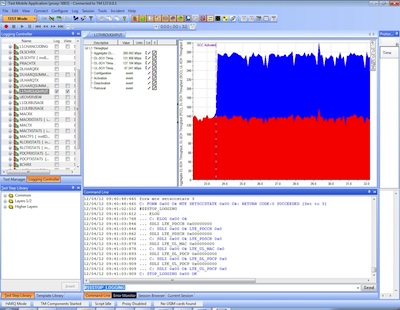

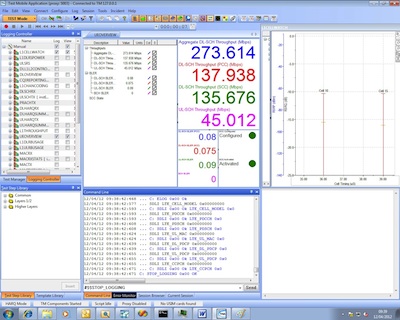

比如TMA,它提供了能够针对用户要求剪裁的工作环境。图5(a)显示了能够浏览和监视载波聚合吞吐量的窗口,图5(b)显示了聚合的小区概览,包括信道和聚合后的数据吞吐量数据。
图5(a)
图5(b)

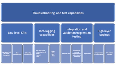

图6对TMA具有的测试功能进行了总结。简单地说这些功能包括:低层KPI,比如聚合后的和每个载波的吞吐量,BLER测量以及小区质量测量;丰富的记录功能,包括信道功率和质量,物理层每个TTI的控制和信令,第二层的MAC、RLC、PDU;高层记录,具有全面的协议记录以及RRC和NAS消息功能。集成与验证/回归测试功能,其中包括切换测试,脚本类型测试,如信道质量和无线资源监视(RRM),还提供负面测试功能。
图6
