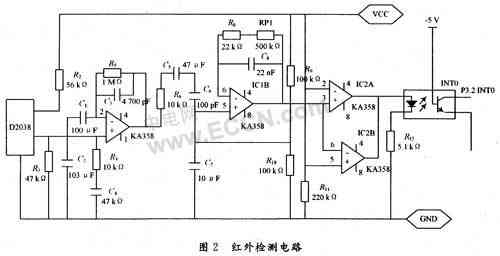

教室人数统计由2个人体检测电路实现,分别安装于教室门口内、外两侧。门内外两侧的红外传感器只要检测到有人进教室或出教室,其输出将有电平跳变,从而先后触发单片机的中断,单片机根据中断次数和顺序统计教室人数。红外传感器采用热释电红外传感器D203S,其外围电路如图2所示,IClA是一级低频信号的放大电路,放大后信号滤波电路选出信号0.2~10 Hz的信号。
在静态时,6,7脚的电压也是1/2VCC,当有信号后,6脚的电压就会在1/2VCC上下摆动,这个电压再通过IClB进行放大,输入到后面的比较电路,该门限电路不管输入信号是在1/2VCC上偏还是下偏,都将在上下门限值之间输出一个高电平,此高电平经过光耦后的信号作为单片机INT0外部中断的请求信号。

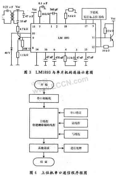

单片机机与电力载波通信芯片LM1893连接电路如图3所示,上位机与LM1893的外围电路基本与此类似。LM1893的5脚为TX/RX发送接收控制端,由单片机的P1.0端控制,高电平为发送状态,低电平为接收状态。LM1893输入端17管脚与单片机的串行发送端相连,当控制端为电平时,由单片机输入的数据经LM1893芯片内部的调制振荡单元,调制为125 kHz的正弦模拟信号,经过功率放大后从芯片的I/O(第10管脚)输出,最后通过信号耦合变压器将此模拟信号耦合到电网上,实现数据的传送。
当控制端为低电平时,接收端12管脚与单片机的串行输人口接收端相连。从电力线上来的信号经高压耦合电容和变压器T组成的耦合电路从LM1893的10脚送入内部平衡限幅放大器,经芯片内部电路的解调处理,从数据输出端12脚输出数据信号(TTL电平),从而实现单片机的接收。上位机的发送接收的方式和原理与此相同,不赘述。

上位机采用Delphi 7作为开发环境,对数据的存储采用数据库Paradox,此单端数据库由Borland公司开发,可采用BDE引擎,与Delphi 7融合较好。对串口RS 232直接使用Windows API函数和多线程技术实现通信功能,串口通信软件由负责人机交互的主线程和对串口进行处理的后台辅助线程组成。
通信软件构架如图4所示,主线程是串口通信程序的管理者,用来初始化串口(通过调用Win32 API函数),自定义通信事件消息,创建、删除辅助线程,进行人机交互的操作及协调好各线程运行。辅助线程是串口通信软件的核心,包括读线程和写线程。辅助线程对串口进行实时监视,当监测到预定义的事件时,立即调用相应的线程进行处理并向主线程发相应的消息,如串口出错,则退出线程并向主线程报错;如接收到数据就调用读线程自动接收数据并进行处理。

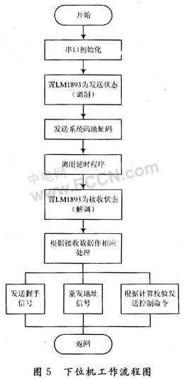

本系统由于对实时性要求不高,波特率选用在600~1 200 b/s之间,上位机的自定义帧格式为1位起始位,8位数据位,1位地址帧识别位,1位停止位,无奇偶校验位。上位机工作流程如图5所示,上位机通过RS 232串行发送口TXD以广播形式向下位机先发系统码后发地址码,经LM1893调制成125 kHz的正弦信号,通过耦合变压器,耦合至电力线上。上位机发送后将设置LM1893为解调状态处,准备接收数据。而所有从机的LM1893已处于解调状态,完成接收数据,此数据通过中断服务子程序由单片机串行接收口RXD输入各自CPU,如果起始码和地址码都正确,从机将LM1893设置为调制状态,将地址确定信号返回信息给主机。主机收到数据,对正误标识进行判断,如收到正确返回信号,则继续与此从机通信;如遇错误标识或在一定时间内没收到回送信息,则进行命令重发。

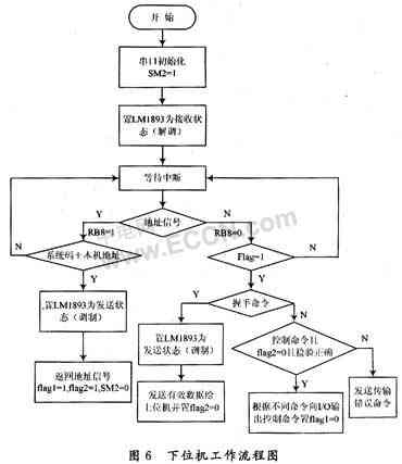

由于涉及到单片机多机通讯,因此单片机串行口工作方式选为方式3,通讯格式为每11位构成一串行帧:1位起始位(0),8位数据位(最低有效位在前),1位地址帧识别位(1),1位停止位(1),无奇偶校验位(上位机的地址帧的识别位将进入单片机RB8)。
下位机软件流程如图6所示,其中flag1是当前通信单片机的标志位,当flag1=1时,表示此单片机正在通信,其他单片机的flag1全置零,防止误动作;flag2是为了防止由于错误通信,还没有发送有效数据就导致相应用电设备的误动作,通过软件设计减小错误的发生。
最后,由于交流电网上的干扰因素较多,为了尽可能的排除干扰,接收端得到正确可靠的信号,要求接到电力载波芯片10管脚的信号耦合变压器的设计既要保证有用信号的正确耦合,又要隔离电网杂波。除此之外,上位机软件可通过校验码和对每个数据重发10次,接收端对接收的10个数据取相同个数最多的数据作为有效数据去处理来尽量减少干扰引起的通信失败。
