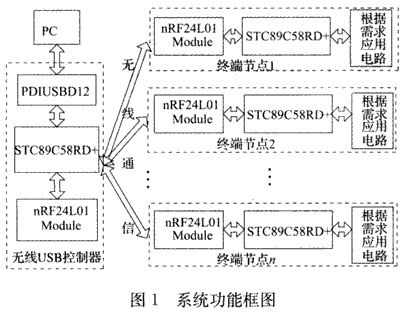

如图1,无线USB控制系统的组成包括PC、无线USB控制器和终端节点(n个)。PC和无线USB控制器之间通过USB接口进行通信,在PC端,用 VC++开发应用程序实现对无线USB控制器进行控制,无线USB控制器和各个终端节点通过无线收发芯片nRF24L01实现无线通信。

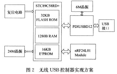

无线USB控制器实现方案如图2所示,主要包括微控制器STC289C58RD+、USB控制芯片PDIUSBD12和无线模块nRF24L01 Module。STC89C58-RD+内含32KB程序存储器、1280B RAM和16KB E2PROM,E2PROM可用来存储终端节点的地址及需要掉电存储的其他数据,32KB程序存储器和1280B RAM可以满足绝大多数应用需求。USB控制芯片PDIUSBD12是一个性能优化的USB控制器件,完全符合USBl.1规范,支持本地DMA传输,用于基于微控制器的系统。USBl.1最大支持的传输速度是12Mb/s,比一般的PC接口速度都快,足够满足无线USB控制系统的应用。无线模块部分采用 Nordic公司的nRF24L01单片射频收发芯片,该芯片工作于2.400~2.4835GHz的ISM(工业、医学和科学)频段,工作电压为 1.9~3.6V,有多达126个频道可供选择,支持多点间通信,最高速率达2Mb/s,内置链路层,减少了MCU的复杂性和成本,提高了数据传输的可靠性,而且只需少量的外围元件便可组成射频收发电路,具有体积小、功耗低、性价比高等优点。

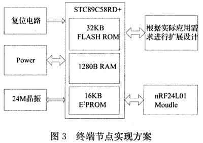

终端节点实现方案如图3所示,主要包括微控制器STC89C58RD+、无线模块nRF24L01 Module和实际应用需求的扩展电路。STC89C58RD+微控制器和nRF24L01无线模块构成终端节点与无线USB控制器之间无线通信的基础,终端节点的扩展电路是根据实际应用需求来设计的,如应用于温度数据采集系统,则扩展电路应是温度传感器的电路,终端节点的灵活设置使得整个系统可以满足多种应用场合的需求。

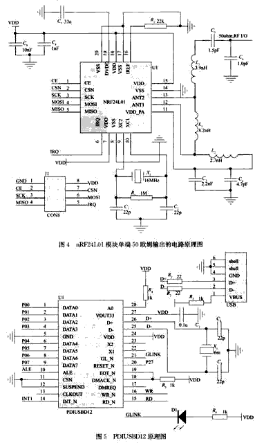

nRF24L01是挪威Nordic VLSI公司推出的单片射频收发芯片,20个引脚4mm×4mm QFN封装,内置频率合成器、功率放大器、晶体振荡器、调制器等功能模块,采用Enhanced ShockBurst技术,使用SPI接口与微控制器通信,速率为O~8Mb/s,配置方便。nRF24L01适用于无线数据通信、无线个人电脑外设、无线报警及安全系统、无线开锁、无线监测、家庭自动化和玩具等诸多领域。关于该芯片的具体功能和工作模式及其编程过程请参照参考文献。该模块电路原理图,如图4所示。
nRF24L01模块在PCB布线时采用双面板,底层全部铺地,顶层放置元器件,所有电容电阻电感采用0402封装电容电感电阻尽量靠近芯片引脚,顶层也需大面积铺地,在顶层和底层放置大量的通孔。该模块供电电压为3.3V,SPI接口可以直接与5V的MCU的IO口相连接,无SPI接口的MCU可以用 IO口模拟SPI时序,使用方便。
2.2 USB控制芯片PDIUSBDl2原理图
PDIUSBD12是一款性价高的USB控制芯片,它与MCU配合使用,这使得设计者可以灵活地选择MCU,它与MCU之间通过并行接口通信,还支持本地 DMA传输。图5是PDIUSBD12与STC89C58RD+单片机连接的原理图。
上图未画出STC89C58RD+单片机,只给出了网点名称,如P00-P07、P27、ALE、INTl、WR、RD,STC89C58RD+与标准的 80C51(如AT89S51)引脚完全兼容,PDIUSBD12与MCU的连接有2种方式:总线方式和分开的地址数据方式。采用总线方式时引脚10的 ALE连接MCU的ALE,引脚28的A0接到高电平;采用分开的地址数据方式,则ALE连接低电平,A0连接任意的IO口,数据或地址(命令)由A0来区分。图5采用总线方式。另外该无线USB控制器直接使用USB接口供电,省去了电源,降低了成本。

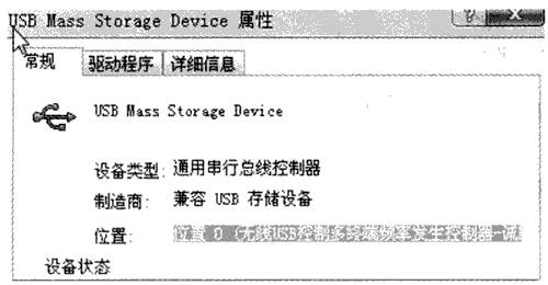

以上部分的软件是整个系统开发的难点,所涉及的知识点范围广,图6是实际开发成功的模拟成MassStorageDevice类的无线USB控制器。
