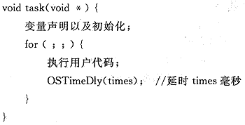

由于μC/OS—II是一个基于优先级的抢占式任务调度内核,为了保证低优先级任务能够得到处理器的执行,本文假定系统中用户定义的所有任务都遵循如下的结构:

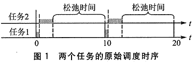

假设系统里有两个任务:一个任务的执行时间为0.5 s,周期为10 s;另一个任务的执行时间为1 s,周期为5 s。这两个任务的调度过程如图l所示,这时系统中存在大量的松弛时间。

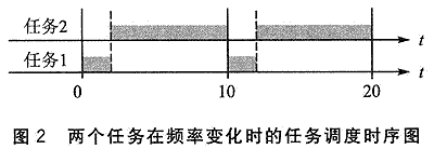

如果在程序运行过程中降低处理器的频率,处理器的运行电压也会因此变低。当处理器的频率变化为最高频率的 1/4时,其任务调度过程如图2所示。
由图2可以知道,当处理器的频率变化为正常的1/4时,系统任务仍然可以正常运行。这时,处理器的电压下降了,根据式(1),处理器的功耗也降低了。

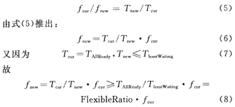

处理器的频率厂是和完成任务需要的时间T成正比的。它们之间遵循如下关系:
假设当前处理器的运行频率为fcur,完成已经就绪任务需要的时间为Tcur,使任务集可调度的最低频率为fnew,以及在新的频率下完成就绪任务的时间为Tnew,则它们有如下关系:
即在某一时刻,满足系统任务可调度的情况下,处理器频率最低可以运行在 FlexibleRatio•fcur。

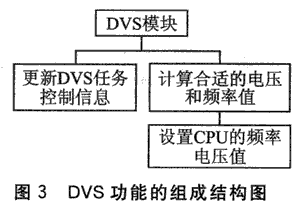

根据第2节的分析,一个完整的DVS模块应包括两大部分:一部分是更新DVS任务控制信息,另外一部分是可调度的最低频率的计算。其中,第二个部分又可以分为两个层次,即最低频率的计算和频率的硬件设置部分,这样分层之后有助于改进后μC/OS— II的移植。DVS功能在μC/0S—II的实现总体结构如图3所示,下面详细描述各个部分的实现过程。

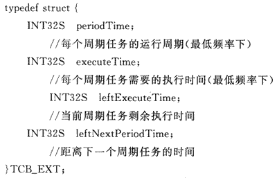

为了让系统知道每个任务的详细情况,实现过程中建立如下结构体保存任务的信息:
该结构体作为任务控制块的一部分,在任务创建时,将μC/OS—II自身预留的任务扩展指针 OSTCBExtPtr指向该结构体。这些信息必须在每一个时钟节拍之后都有变化,因此它们必须在每一个时钟节拍进行更新。更新这部分信息的代码被放在 OSTimeTickHook()函数中。

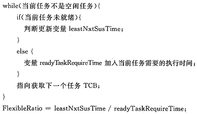

计算可运行的最低电压和频率的算法是 DVS功能的核心部分。算法的基本思想是,将所有任务产生的松弛时间给当前任务使用,使当前就绪的任务集以尽量低的电压和频率运行。系统最开始运行在最高频率和电压下。该算法的伪代码如下:
//变量leastNxtSusTime表示距离最近一个任务就绪的时间
//变量 readyTaskRequireTime表示就绪任务共需要的执行时间获取任务TCB;
根据FlexibleRatio设置处理器的频率
由于系统并不是时刻都需要动态地去改变处理器的频率和电压,当且仅当系统中任务的就绪队列发生变化的时候才需要重新计算处理器的频率和电压。因此,这部分代码需要在任务的切换过程中和中断返回时执行。在本实验中,这部分代码写在μC/OS—II扩展文件os_cpu_c.c中的OSTaskSwHook()函数中,同时在 OSIntCtxSw()中也用了这个函数。

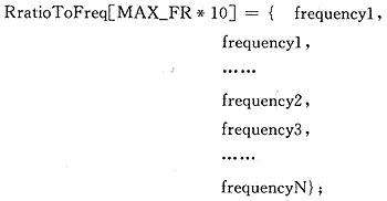

因为目前大多数的处理器并不支持连续地设置处理器的频率,它们仅支持离散地设置处理器的频率,所以按照公式(8)计算出来的频率处理器可能并不支持。本实验在实现过程引入了频率查询表快速查询高于计算结果的,且处理器支持的最低频率。它的结构如下:
根据计算出的FlexibleRatio,即可直接在查询表中查询到相应的频率值;但是计算出的 FlexibleRatio多为小数,故在实际应用时常将该表设计得比实际大10倍。查询的时候先将FlexibleRatio乘以10后取整,然后再查表。
