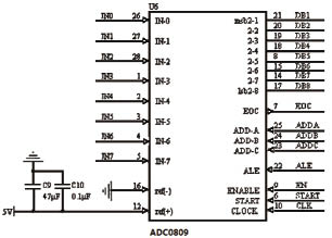

经过调理后的模拟信号需要经A/D转换芯片进行采样、量化、编码,然后将编码后的数据经过USB 2.0接口芯片传送至USB主机,A/D采样电路是整个数据采集电路的关键部分。本设计所使用的A/D采样芯片是ADC0809转换芯片,它是通过采样逐次逼近的方法完成A/D转换的。ADC0809由单一+5V电源供电,片内带有锁存功能的8路模拟多路开关,可以对8路0~5V的模拟信号分时进行转换。A/D转化器电路的连接如图5所示,其中,参考电压VREF+接+5V,VREF-接地,输入模拟电压范围为0~5V。

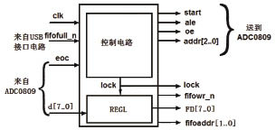

A/D转换控制程序主要是控制A/D转换芯片的工作时序,然后把转换完成后的数字信号发送到FPGA内部。本设计的该程序部分是在可编程逻辑器件FPGA中实现的。
