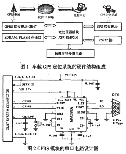

本部分介绍车载GPS定位系统硬件系统的设计方案,着重阐述嵌入式处理器AT91RM9200硬件系统的设计,GPS卫星数据采集模块的接口设计和GPRS通信模块接口的设计。如图1所示,车载GPS定位系统的硬件结构主要由GPRS接收模块、GPS接收模块、SDRAM,FLASH存储器模块、串口通信模块,以及外围模块组成。

本系统选用的GPRS模块是由索尼爱立信公司推出的GR47 模块,该模块的主要特点是内置TCP/TP协议栈。它允许一个TCP/UDP传输机制以最小的前期配置和操作来被使用。其内嵌控制器方便集成客户的应用,减少外部控制器的需求。GR47支持双频GSM宽带900MHz/1800MHz,可通过SMS短消息服务、CSD、HSCSD或GPRS来发送或接收资料,并可处理语音及传真。其TCP/IP协议栈也可通过AT命令或嵌入式应用进行访问。由于GR47模块内嵌了TCP/IP协议栈,所以可以直接用AT命令对其进行控制,使用起来非常方便。图2描述了GPRS通信模块的串口电路设计。

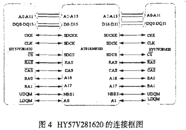

2.5 SDRAM存储器电路设计
SDRAM存取速度大大高于Flash存储器,具有读/写的属性,因此SDRAM在系统中主要用作程序的运行空间,数据及堆栈区。系统启动时,CPU首先从复位地址0x0处读取启动代码,在完成系统的初始化后,程序代码一般应调入SDRAM中运行,以提高系统的运行速度,系统及用户堆栈、运行数据也都放在SDRAM中。在主电路板中用HY57V281620型SDRAM.。系统采用两片HY57V281620并联构建32位的SDRAM存储器系统,其中一片为高16位,另一片为低16位,可将两片HY57V281620作为一个整体配置到任意一个外部存储器的区域。SDRAM存储器电路设计如图4所示。

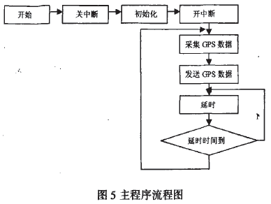

根据以上各个模块的功能的定义,软件部分主流程图如图5所示:
