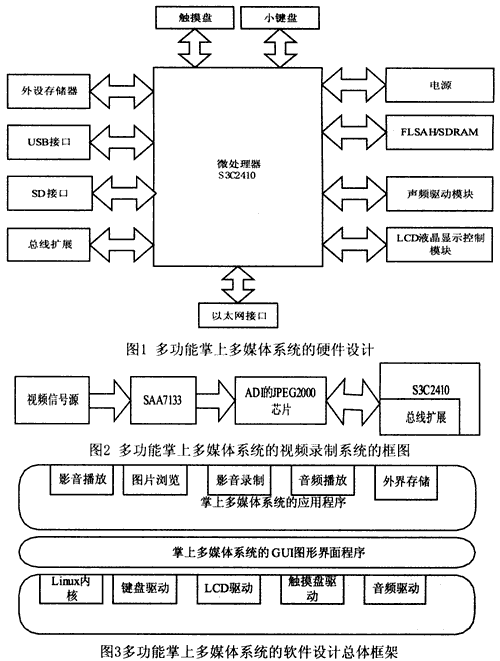

多功能掌上媒体播放器系统的硬件设计如图1所示。LCD采用的是Sharp的TFT屏,3.52in,分辨率240×320;音频控制器是IIS接口的音频控制器,解码芯片是UDA1314TS;另外扩展了用于视频录制的Philips的视频解码芯片SAA7113和ADI的JPEG压缩芯片。视频录制的框图如图2所示。

系统设计和软件设计是本系统的难点。系统软件设计的总体框架如图3所示。

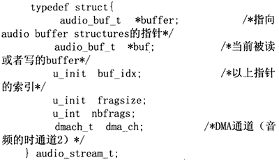

在Write方法中首先判断设备文件打开的方式,具有write特性打开的设备才可以写入,然后判断是否没有建立DMA缓冲区,若没有,则通过 audio_setup_buf()来创建,定义一个结构体(audio_stream_t)的指针如下:

影音录制的系统框架见图2。通过扩展用于视频录制的Philips的视频解码芯片SAA7113和ADI的JPEG压缩芯片来实现。首先输入的模拟视频信号经过SAA7113转换为数字信号,然后传输给ADI的JPEG压缩芯片JPEG2000,压缩为JPEG图像信号,并通过扩展的总线接口传输到系统上。音频信号则直接通过音频输入接口送到音频解码芯片,并转化为数字信号进行编码。编写应用程序使传到的音视频数字信号一起转化为Motion JPEG编码的AVI格式的多媒体文件,并存入扩展的存储设备(微硬盘或者MMC/SD卡),这样就可以被Mplayer播放。
