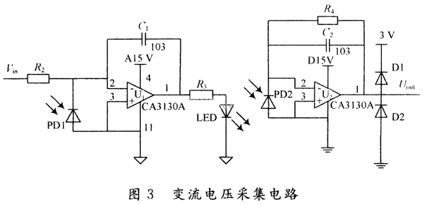

假设三相变频电源接三角形负载,则在三相负载的每相上串一精密小电阻,通过检测小电阻的端电压就可以由DSP中断程序计算出所需的电压、电流值。由 HCNR200构成的电压采集电路如图3所示。电路由反馈电路、隔离电路、电流电压转换电路、限幅电路等几部分构成。两个运放接在不同的工作电源和地上,实现了隔离。运放选择高精度运放CA3130A,该运放采用15 V单电源供电,最大共模输入电压为15 V,最大输出电压为13.3 V,负载为2 kΩ。
图3中,U1构成反馈电路。利用PD1检测LED的光输出量,并自动调整通过LED的电流,以补偿LED光输出的变化及任何其他原因引起的非线性,因此该反馈放大器主要用于稳定LED的光输出,并使其线性化。输入信号Vin是被测量,由采样电阻两端的交流电压经二极管整流得到,其范围取在O~5 V之间。
U2组成输出电路。进行电流与电压之间的转换,用以将输出光敏二极管PD2输出的稳定、线性变化的电流转换成电压信号并输出。
If的范围为1~20 mA。根据运放最大输出电压为13.3 V,结合IPD1=0.005If,R3不宜过大,取200 Ω。光电二极管PD1的电流为:
由于IPD1的取值一般小于50μA,且实验发现,在选用R2时,实际值比理论计算值要大一些,这样才能取得更好的隔离效果,故选取R2=200 kΩ。
在实际工程中,选用R4=470 kΩ的电位器,用以调节放大倍数。
在输出端加一个二极管限幅电路,限制Vout在O~3 V以内。
