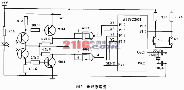

2 AT89C51构成的鼠标电路
AT89C2051构成的鼠标接口电路如图2所示。
硬件接口分配如下:
P1口完成对按键及X、Y方向的运动扫描;
P3.1完成数据发送。
为较好地跟踪鼠标状态,采用12MHz晶振,AT89C2051每μs执行1条指令,能满足实时跟踪的要求。

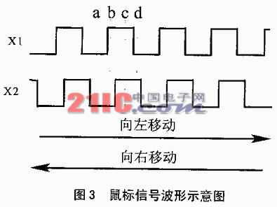

下面以X方向为例,详细说明方向的判断及脉冲的记数。
X方向的2路信号为P1.2与P1.3,分别用X1与X2表示。当鼠标向左移动时,X1(P1.2)超前于X2(P1.3);当鼠标向右移动时,X1(P1.2)落后于X2(P1.3);假设测得X1、X2都为低电平0(图3中a),若下一次测得X1为高电平1、X2为低电平0(图3中b)。第三次检测到X1、X2电平1(图3中c),继续向左移动,直到检测到X1为低电平1、X2为高电平0(图3中d),正好检测到一个完整的脉冲,计数器加 1,接着进入下一个循环。由此可见,要完成一个脉冲的计数,需要检测到四种不同的状态:X1=X2=0;X1=1,X2=0;X1=X2=1;X1=0,X2=1。
向右移动的状态为:X1=X2=0;X1=0,X2=1;X1=X2=1;X1=1,X2=0。正好与向左移动的情况相反。
由此,可以根据本次测得的状态与上一次的状态比较的结果确定鼠标移动的方向。
向上、向下的运动检测遵循同样的原则。
根据以上分析,要完成一次计数,单片机至少要对每一种状态检测一次,这就需要单片机有较高的跟踪速度。由实验测得,最短的时间间隔在b与d处,即X1=X2=0变化到X1=X2=1或者X1=X2=1变化到X1=X2=0的过程中。鼠标正常移动时,间隔一般为300μs~500μs。即使在鼠标高速移动时,最小间隔也大于80μs。当AT89C2051采用12MHz晶振时,程序正常扫描一遍的时间最大为50μs(包括数据处理与发送的时间),因此,能保证每种状态都能扫描到。

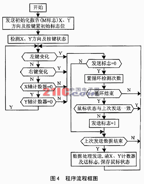

主程序流程如图4所示。在图中,当检测到按钮状态发化或者检测到X、Y方向运行时,置延时循环标志。为了发送3个字节信息,在串行口中断程序中置标志位,使3个字节能连续发送完。
另外,当主机检测鼠标时,需要鼠标发送初始化报告,以检测鼠标是束安装。因此,在鼠标初始化过程中,首先要发送一个字节“4DH” (“M”,D7位置“1”则为“CDH”),使主机能够检测到鼠标已经安装。
