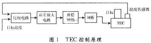

利用TEC稳定目标温度的方法如图1所示。
图1中第一部分是温度传感器。这个传感器是用来测量安放在TEC端的目标物体的温度。期望的目标物体温度是用一个设定点电压来表示,与温度传感器产生的代表实际目标物体温度的电压通过高精度运算放大器进行比较,然后产生误差电压。这个电压通过高增益的放大器放大,同时也对因为目标物体的冷热端引起的相位延迟进行补偿,然后再驱动H桥输出,H桥同时控制TEC电流的方向和大小。当目标物体的温度低于设定点温度时,H桥朝TEC致热的方向按一定的幅值驱动电流;当目标物体的温度高于设定点温度时,H桥会减少TEC的电流甚至反转TEC的电流方向来降低目标物体温度。当控制环路达到平衡时,TEC的电流方向和幅值就调整好了,目标物体温度也等于设定的温度。

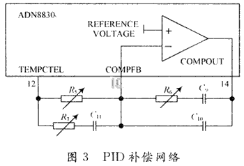

ADN8830 TEC控制器采用外部补偿网络,仅需要几个电阻和电容,如图3所示。不同的应用设计者可以根据自己的热负载特性来调整补偿网络,从而达到最佳的温度设定时间和稳定性容限,但补偿网络的转换周期对控制系统的稳定性影响较大。为了确保温度控制的稳定性,补偿网络的转换周期必须小于TEC和温度传感器的热时间常数。但是TEC和温度传感器的热时间常数是一个难以描述的因素,无法通过计算方式来设计网络参数。针对图3的PID网络通常可以通过以下调试步骤来优化参数:
(1)将电容C9短路、C11开路,仅只留下电阻R6和R5构成一简单的补偿比例网络;
(2)增加电阻R6和R5的比例,从而增加增益直至TEC两端的电压开始出现振荡,然后将R6和R5的比例缩小至原来的1/2;
(3)将电容C9串接到补偿网络,并减小该电容的值直至TEC两端的电压开始出现振荡,然后将电容C9的值增加1倍,电容C9的初始值基于式(4)使单位增益为0.1 Hz;
(4)短路电阻R7并加入电容C11使TEC两端的电压开始出现振荡,这时可以减小电容C11或者重新接入电阻R7使TEC两端的电压稳定;
(5)改变TEMPSET的电压值来调节TEC两端的电压稳定时间,TEMPSET的变化约在100 mV,然后减小电容C11,C9和电阻R7从而减小稳定时间,但是会造成输出电压过充;
(6)添加与R6和C9并联的反馈电容C10,反馈电容C10在不增加稳定时间的前提下能够提高系统的稳定性。一般330 pF~1 nF的电容比较合适。
本文设计的温度控制电路利用图3的PID网络结构,当C9=22μF,C10=330 pF,C1l=1μF,R7=1.388 MΩ,R5=1.092 MΩ,R6=175 kΩ时,系统从环境温度改变到目标温度的建立时间在10 S以内,精度可达0.01℃,并且能保持长期稳定。
