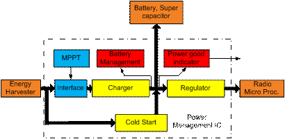

图 1 显示了能源采集系统的一般架构。该总系统由自然能电源、能量缓冲器(超级电容器/电池)、电源管理集成电路 (PMIC) 和系统负载组成。由于能源可用能量取决于随时间变化的环境条件,因此获取能源能量后存储于能量缓冲器。系统负载通过能量缓冲器供电驱动。这样做可让系统在没有可用自然能的情况下仍然能够正常工作。电源管理单元由一个 DC/DC 功率转换器(能源采集器接口经过优化)、电池管理电路、输出稳压器和冷启动单元组成。接下来,我们将逐一讨论这些模块的功能和设计考虑因素。

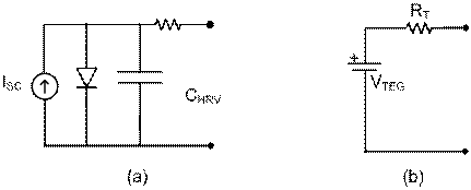

图 2 (a-b)、太阳能电池板和热电发电机模型

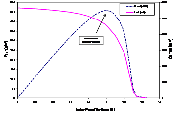

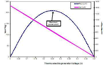

为了从太阳能电池板或者热电发电机获取最大功率,电池板或者 TEG 必须工作在其最大功率点。要理解能源采集器需在其最大功率点下工作的原因,请分别参见图 2a 和图 2b 所示太阳能电池板和 TEG 模型。可将太阳能电池板建模为一个反向偏置二极管,其提供寄生电容 (CHRV) 并联电流。二极管的电流输出与光照强度成比例关系。热电发电机模型由一个与电阻器串联的电压源组成。电阻器模型和 TEG 内部阻抗取决于材料属性和 TEG 的体积。使用典型太阳能电池板和 TEG 时,图 3 和图 4 分别显示了电流对电压和功率对电压情况。您可以看到,就太阳能电池板而言,在约 80% 开路电压 (OCV) 时得到最大功率。类似地,就 TEG 而言,在50% OCV 时获得最大功率点。
根据图 3 所示曲线图,可以很清楚地知道,需要一个接口电路来获得最大有效功率。最大功率提取电路动态地调节功率转换器的输入阻抗,以获得最大功率。在进行太阳能采集时,利用开路电压固定部分输入电压调节、短路电流固定部分输入电流调节等简单技术,或者使用一些基于微处理器的复杂技术,可以实现最大功率提取。
图 3 太阳能电池板的电压与电流以及电压与功率曲线图
图 4 热电发电机的电压与电流以及电压与功率曲线图
从 TEG 提取最大功率的一些技术包括动态改变 DC/DC 转换器开关频率,然后在 50% 开路电压对 DC/DC 转换器输入电压进行调节。在所有这些转换器中,输出电压都由能量缓冲器决定。
