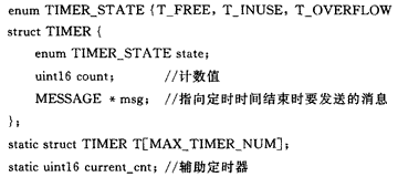

定时器管理模块使用的相关数据结构定义如下:
字段state保存了定时器节点的状态,可能取值为空闲(T_FREE)、使用 (T_INUSE)或溢出(T_OVERFLOW)。
字段count保存了定时器节点的定时值,最大取值为65 535。如果设置硬件定时器中断为10 ms,则软件定时器最大定时约为655 s,可以满足大多数应用需要。
字段msg指向定时器的用户消息。在启动定时器时,指向消息的指针被保存在此字段。当定时时间结束后,中断处理函数会自动发出这个消息以通知用户任务。
由于数组的下标是唯一的,可作为识别节点的唯一ID号。下文中提到的节点ID号均表示节点在数组中的下标。
MAX_TIMER_NUM表示系统允许的最大定时器数,其值取决于具体应用需要。

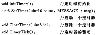

本模块提供的关键接口函数如下:

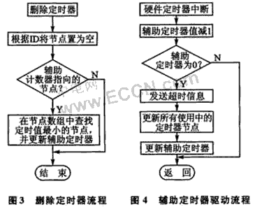

删除定时器函数以定时器节点ID号作为输入参数,将定时器节点设为空闲状态,并根据需要更新辅助定时器,流程如图3所示。
2.5定时器的驱动

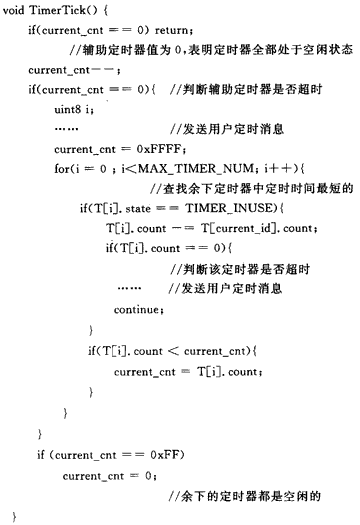

软件定时器的驱动由硬件定时器提供。在硬件定时器中断中,首先将辅助定时器的值减1。如果辅助定时器值为0,则表示定时值最小的定时器已经超时,应将对应的消息发送给用户任务,将节点置为空闲状态,并重新计算其他节点的定时值,同时查找定时值最小的节点,更新辅助定时器。驱动流程如图4所示。
关键代码如下:
