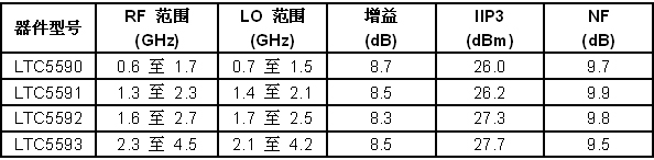

多输入多输出(MIMO)技术正越来越多地应用于高数据速率系统,如Wi-Fi和3G/4G蜂窝技术。MIMO系统较高的数据速率可增加系统容量并提升效率水平。为了降低系统复杂性和尺寸,MIMO接收器需要能够处理多个通道的集成电路(IC)。为满足这一需求,LTC559x双通道无源下变频混频器系列提供了600MHz至4.5GHz的频率覆盖范围。该混频器系列包含LTC5590、LTC5591、LTC5592和LTC5593。表1罗列了每款混频器的频率覆盖范围和典型3.3V性能。这些混频器可提供高转换增益、低噪声指数(NF)以及高线性度和低DC功耗。典型转换增益为8dB,并具有一个26dBm的输入三阶截取点(IIP3)、10dB的噪声指数和1.3W功耗。

表1:LTC559x系列的频率覆盖范围和3.3V性能概要

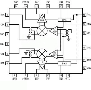

图1中的简化示意图描绘了双通道混频器拓扑结构,其采用无源双平衡混频器内核来驱动IF输出放大器。这些混频器内核是四路开关MOSFET,通常具有大约7dB的转换损耗。然而在此场合中,位于其后的IF放大器增益大大弥补了该损耗,从而实现了8dB左右的总增益。差分IF输出针对200Ω负载进行了优化。
图1:双通道混频器的方框图

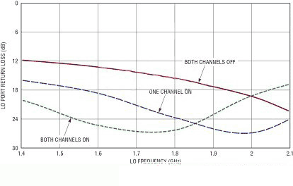

LO通路采用了一个共用的平衡-不平衡转换器,以将单端输入转换为一个差分LO,然后驱动每个通道的独立缓冲放大器。为了避免发生不希望的VCO负载拉移,在所有的操作模式中均保持了优良的LO阻抗匹配。作为例子,图2示出了LTC5591在各种不同操作条件下的LO输入回程损耗。该特性免除了增设一个外部LO缓冲级的需要。
图2:LTC5591在各种不同操作状态下的LO输入回程损耗

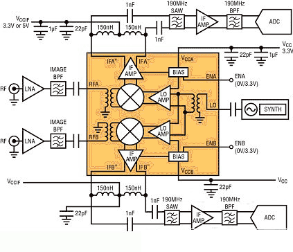

图3给出了LTC559x混频器在一个双通道接收器中的功能示意图。在把单端RF信号施加至混频器输入端之前对其进行放大和滤波。在该实例中示出的是差分IF信号通路,免除了增设一个IF平衡-不平衡转换器的需要。SAW滤波器、IF放大器和集总元件带通滤波器均为差分型。
图3:LTC559x双通道无源混频器在接收器中的应用
在许多MIMO接收器中均使用了高灵敏度SAW滤波器,旨在隔离混频器输出端上不想有的杂散信号和噪声。混频器的8dB转换增益可补偿这些滤波器的高插入损耗,并减轻它们对于系统噪声层的影响。总体混频器性能可接纳滤波器损耗,同时使接收器能够满足灵敏度和杂散性能要求。
多通道接收器的另一个重要规格指标是“通道间隔离”。通道间隔离是相对于受驱动通道输出IF电平的未驱动通道输出IF电平。该参数的规定值通常优于“天线间隔离”(高10dB),以避免导致系统性能下降。凭借其精准的IC设计,LTC559x混频器实现了大于45dB的通道间隔离,可满足大多数多通道应用要求。

如表1所列,双通道混频器在功耗刚刚超过1.3W的情况下(两个通道均被使能) 实现了卓越的性能。如需节省更多的电能,则可通过采用独立的使能控制按照需要单独地关断个别通道。在可以接受降低线性度要求的场合中,ISEL引脚允许用户切换至低电流模式并进一步减少DC功耗。
