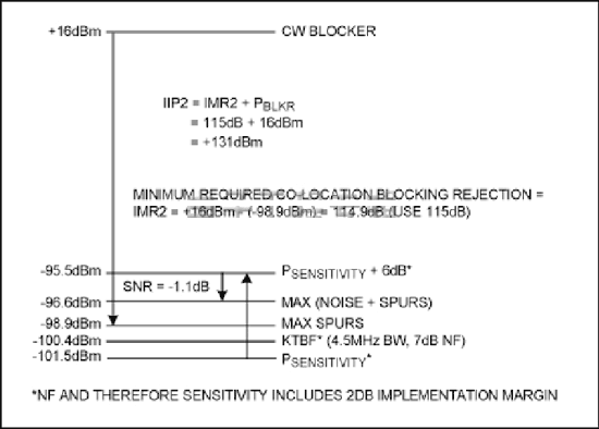

假设E-UTRA LTE蜂窝系统与同类BTS共存,从而产生高达+16dBm的OOB CW阻塞信号 (如3GPP TS 36.104 V10.2.0标准所述,图2所示)。对于LTE接收机,由于半中频杂散信号的原因,天线端口要求的等效IIP2为+131dBm。采用以下步骤进行计算:
●预期信号电平=灵敏度功率电平(PSENSITIVITY) + 6dB = -95.5dBm
●对于LTE 5MHz载波,采用SNR = -1.1dB,对应于合成噪声和杂散产物的最高电平-96.6dBm。
●通过减去相应带宽的热噪声和噪声系数(本例中,减去KTBF = -100.4dBm),确定最大允许杂散产物电平为-98.9dBm,
●计算2阶交调比,IMR2 = 115dB。
●最后,计算得到:IIP2 = +131dBm,如图2所示。
