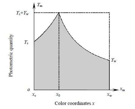

  理论上,混合光色坐标xm 的取值范围为[xc,xw](设  xc < x w),混合光的光度量 Ym 的取值范围为[0, Yc + Y w ].混合光色度量和光度量所有可能取值所围成的区域称作理论域。事实上,两通道PWM 的调光调色方法并不能实现理论域中的所有取值,而仅可实现部分特定的区域。可实现的区域称作可行域,可行域的边界主要由电力约束条件决定。
  1.2.1 电力约束条件
  从实际意义出发,两通道的占空比还应满足0  ≤ Dc ≤1 ,0 ≤ Dw  ≤1  ,将式(5)解得的Dc、Dw代入该不等式,经化简后得到两通道PWM 混光下的电力约束条件如下:
  上述电力约束条件可由图1 表示,图中x0=(Rc  xc + Rwxw ) /(R c +Rw) ,是两种LED占空比之比为1:1 时混合光的色坐标x.图中所示的整个矩形区域就是两通道PWM 混光下的理论域,阴影部分即为可行域。若参与混光的两种LED 已选定,当利用式(5)计算实现期望光色量的占空比时,应首先判断期望值是否在可行域内。若在可行域中,则可利用两通道PWM 混光方法得到。
  否则,应考虑更换参与混光的光源。
图1 两通道 PWM 调光调色的理论域和可行域

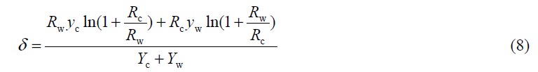

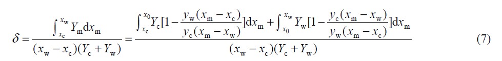

  为表征两通道PWM 调光调色的能力,定义可控比,它是可行域与理论域的比值,用公式表示为:
  式中:δ 为可控比。将式(7)化简后可得:
  从上式可以看出,可控比由参与混光的两光源本身决定,与外在控制方法无关。可控比越大,说明PWM调控裕度越大,实现预期光度、色度值的概率越大。所以,可控比可作为光源组合选择优劣的评判标准。
  从图1 中还可以看出:1) 混合光的色度量能且仅能在对应于x0 处取遍所有理论光度值;2) 若混合光的光度量不大于Yc、Yw 中的较小者,则可取遍所有理论色度值。所以要实现所有的色度值,Yc 和Yw 不应相差太大,且两者的较小值应与期望光度值中的最大值相当。同样实验表明,Rc 和Rw 的差值越小,则可控比就越大,两种LED 的利用率就越高。所以,在都能实现期望值的情况下,应选择Rc 和Rw 相差最小的光源组合。

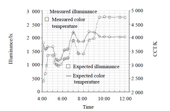

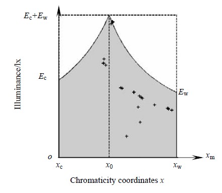

  根据两通道PWM 调光调色的局限性,计算期望光色值在理论域中的坐标值,如图2 所示。进而根据式(5)计算落在可行域内的各光色值的占空比。单片机把各时间点具备特定占空比的方波动态分配给相应的LED 驱动芯片。两种LED 均匀分布并用乳白玻璃将灯光混合,用检测设备实时测量其混合光的光色量。
  检测仪器选用SUV3000 紫外可见光谱辐射分析仪,测量过程在标准暗室中进行。测量结果如图3 所示。
  实测照度值与期望照度值的平均误差为15 lx,实测色温值与期望色温值平均误差为23 K.
表1 实验用 LED 的基本参数
  实验过程中,实测值与理论值存在一定的误差,但总体上还是得到了很好的匹配。误差主要来自以下几个方面:1) 随着实验过程的进行,LED 芯片的结温不断升高。结温的改变会引起其光度量和色度量的变化。2) 驱动LED 芯片的PWM 波形并非理想的方波。即使在同一开关状态下,电流也并非保持恒定。
  而驱动电流的变化则会导致LED 光度量和色度量的变化。占空比越小,这种情况引起的误差就越大。
  3) LED 个体性差异。即使是同一型号,同一批次的LED,其光度量和色度量也会不同,特别是两者的动态特性。而在实验中认为同一种LED 具有相同的光色电参数和动态特性。4) 检测仪器的系统误差以及操作过程中的随机误差。
图2 实验光色值在理论域中的分布。
图 3 模拟从黎明到中午自然光的照度和色温变化。
